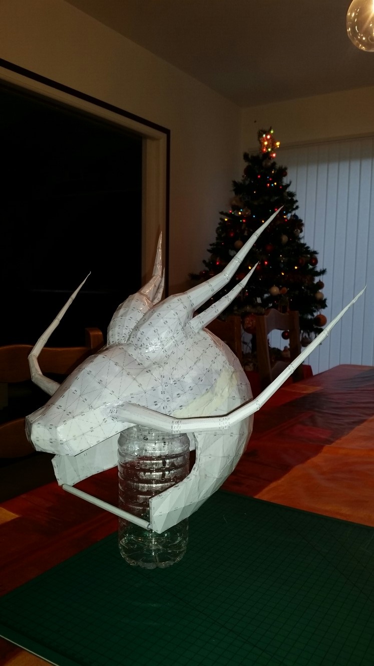

Bonsoir les papercrafter !!
Après moultes lectures sur le forum avec de superbes réalisations, je me lance enfin dans mon 1er papercraft !!
Etant fan des Chevaliers du Zodiaque, j'ai décidé de faire le casque de Shiryu ... je n'ai pas choisi le + simple !!
Voici le montage papier terminé (sauf la pose des moustaches). J'ai utilisé du papier 160gr.
Prochaine étape, la résine !! (j'ai opté pour de la résine polyuréthane -> composant A + composant B à mélanger à dose équivalente)
Etant débutante, vos conseils et avis seront les bienvenus !
Bonne soirée wink

Pas de soucis je ferai un retour. J'ai choisis ce type de résine car facile à mélanger et pas besoin de faire des calculs savants !! Il y a une vidéo dans la partie tuto qui explique bien.
Par contre en général il faut résiner l'intérieur ou l'extérieur en 1er ?
Bonne journée !

une couche de resine a l'exterieur , histoire qu'il ne se deforme pas trop avec le passage resine+fibre

ok merci du conseil. Par contre j'ai une autre question ... on est obligé de fibrer ? Dans plusieurs vidéos que j'ai vues, certains appliquent le mastic de finition sans passer par la case fibre
MessageSujet: Re: Chevaliers Du Zodiaque - Casque Shiryu du Dragon Life Size   Mar 8 Déc 2015 - 19:40
question de solidité, si tu passes le mastic sans fibrer, je vois mal comment le papercraft survivra au poncage qui suit obligatoirement

Oui mais une fois la résine appliquée, le papercraft sera solide même s'il n'y a pas de fibre ? non ?
MessageSujet: Re: Chevaliers Du Zodiaque - Casque Shiryu du Dragon Life Size   Mar 8 Déc 2015 - 20:56
si sera rigide dans le sens ou il ne sera pas flexible comme du papier, mais solide, on ne peut pas dire. en tous cas pas suffisamment pour résister à la pression tu poncage

Ok je vois, il faudra donc que j'achète de la fibre alors
MessageSujet: Re: Chevaliers Du Zodiaque - Casque Shiryu du Dragon Life Size   Mer 9 Déc 2015 - 11:33
la fibre, tu la mets par contre à l'interieur du casque... :)
attention au poids des moustaches apres!

Pour les moustaches j'ai vu que c'était délicat pour les résiner. Je ne sais pas encore quelle solution je vais prendre. Pour le moment je ne les ai pas fixées.
MessageSujet: Re: Chevaliers Du Zodiaque - Casque Shiryu du Dragon Life Size   Jeu 10 Déc 2015 - 11:27
pas sur que ce soit une bonne idée de les résiner avec de la fibre pour celles la : je l'avais fais, elles étaient devenues trop lourdes (mais ultra solide)... une simple resine, sans fibre suffirait, mais par contre, le montage doit etre nickel, car tu ne pourras pas les mastiquer vu la fragilité (sans fibre)...
Masculin Nombre de messages : 694
MessageSujet: Re: Chevaliers Du Zodiaque - Casque Shiryu du Dragon Life Size   Jeu 10 Déc 2015 - 13:50
je n'ai toujours pas fait celui là mais ca veut pas dire que j'ai pas réfléchi au souci des moustaches!!
Je pense que j'aurais fait le montage papier pour m'en servir de patron.
ensuite, armature avec du fil de fer rigide type corde a piano (qui pourrait etre solidarisé au reste du casque dans le nez du dragon), le tout pris en sandwich entre de couches fines de mousse.
Comme ça, on garde un peu de souplesse et de légèreté
Merci pour tous ces conseils !!
En fait, j'avais vu dans un autre post qu'il ne fallait pas les fibrer car ça faisait trop lourd.
Par contre si je les résine uniquement, je peux juste les peindre après ? la peinture va bien accrocher ?
MessageSujet: Re: Chevaliers Du Zodiaque - Casque Shiryu du Dragon Life Size   Ven 11 Déc 2015 - 9:39
si tu les ponces pas (si tu mastiques pas, pas de raison de poncer)... oui, tu pourras les peindre (avec une couche d'apret avant)
