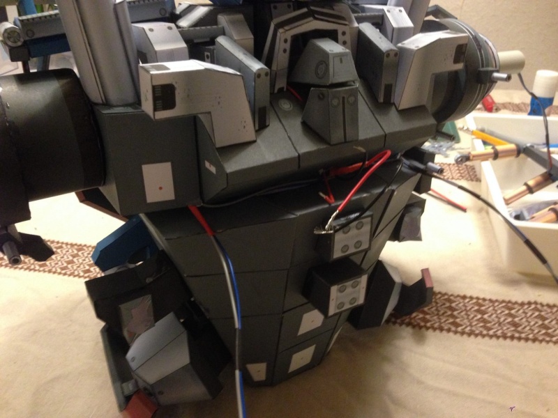

Bonjour, cela fait longtemps que je suis le forum mais c'est la première fois que je publie. Voila quelques photos depuis le début, à savoir que j'ai commencé il y a un an, je prend mon temps et j'ai beaucoup d'autre passion donc..
la sortie des fils d'alimentation des leds

Il y a trois leds bleu par aile (les pièces bleu à l’horizontale au dessus des portières)
Les bras vont être articulé donc j'ai renforcé avec des tubes pvc et comme ça je peux faire passer les câbles d'alimentation à l’intérieur de ceci.
Intégration de trois leds blanche dans des pièces situées au dessus des épaules.
Leds allumées
Leds éteintes
Pièce terminée
Articulation de l'épaule avec passage de fils électriques.
Idem au dessus mais dans une position différente.
Soudure des connectiques car je veux qu'il soit démontable en cas de déménagement.
Voila la bête non éclairée.
Eclairé
Il y a également une led blanche dans chaque cheminé, les bras sont entièrement articulé et je peux les mettre dans la position que je veux. A l'heure d’aujourd’hui je n'est réalisé que le pouce gauche car les doigts sont également articulés et c'est très longtemps pour les assembler correctement.
En espérant que cela plaise à certains et certaines.
Une bonne soirée

Merci pour les messages ça fait plaisir.
Non pas de plan pour intégration de l'éclairage, je fais à l'improvisation.
Concernant les leds, je commande sur ebay, soit en France (rapide, prix correct mais petites quantité) soit en chine (gros volume mais plus long à arriver). Penser aux résistances qui vont avec les leds.......
Petite astuce pour que les leds brillent sur un angle plus grand il faut les poncer.
