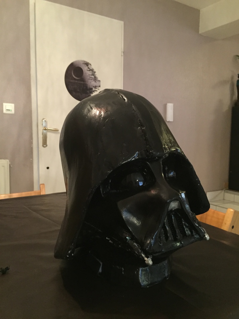

Coucou, ça y'est j'ai fini.... ouf
bon c'est loin d'être parfait mais le rendu global est plutot sympa, et mon fils était ravi donc objectif atteint.
le casque est en 3 partie comme l'original
voila voila en tout cas merci d'avoir suivi ce post, merci de votre soutient et de vos conseils j'ai pris beaucoup de plaisir à la création de ce costume
