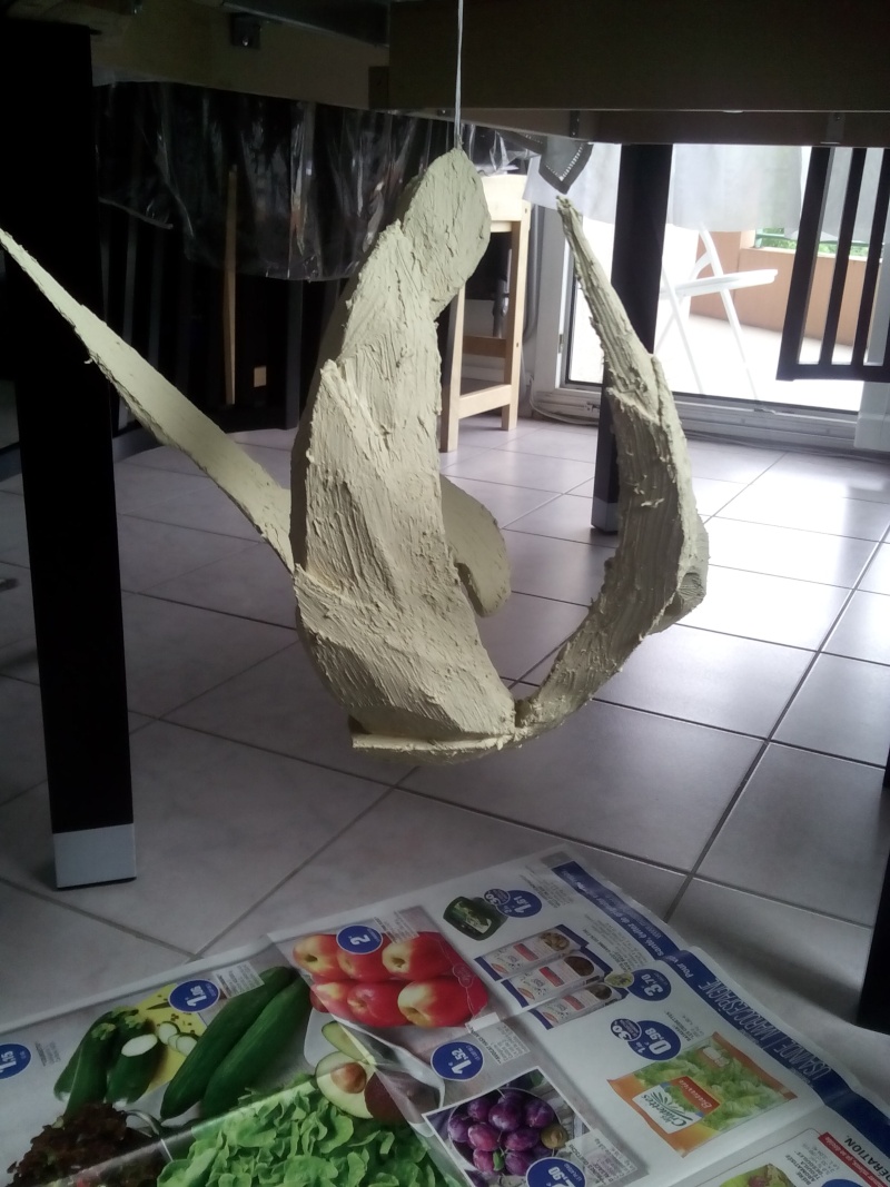

A l'origine il était en blanc, c'est moi qui ai rajouté la couleur, pensant le laisser tel quel. Finalement une amie s’étant proposée de le peindre, je résine.
Par contre ce qui m'embête un peu c'est que je l'ai fermé déjà... Donc résiner l'intérieur risque d'être coton. Sachant que TOUT l'extérieur est résiné (ce qui en contacte directe avec la tête j'entends). Tu penses que ça va suffire?
De plus j'ai pris du papier 210g relativement rigide, et avec la forme "arrondie" du casque ça le rigidifie un peu plus...
MessageSujet: Re: Milo du Scorpion   Sam 5 Sep 2015 - 6:58
ca dépend si c'est pour l'exposer ou pour la porter. mais a mon avis dans tous les cas ca ne suffira pas.
mais avec la résine le papier va se rigidifier, tu pourra le découper comme une feuille de plastique au cutter, fibrer l'intérieur et le refermer ensuite.
la découpe tu la cachera quand tu passera le tout au mastic
c'est ce que j'ai fait pour mes modeles fermés comme les tetes d'animaux de mes casques stargate.

Je pensais plutôt faire un modèle d'expo... De plus commençant un nouveau travail dans 2 semaines j'ai vraiment peur de ne pas le finir, ce qui serait dommage au vue de l'avancée, et surtout en le découpant j'ai peur de l'abîmer... Ce qui serait d'autant plus affligeant lol. J'ai fait le coup avec le Casull d'Alucard, j'ai flingué une glissière du canon et maintenant ça fait 6 mois que je n'y ai pas touché ^^' .
MessageSujet: Re: Milo du Scorpion   Sam 5 Sep 2015 - 8:01
a mon avis, ca sera pas assez rigide. A la moindre manip, le mastic se fissurera.
Peut etre qu'en faisant seuleument des petites ouvertures coté interieur pour y couler de la resine bien liquide??
MessageSujet: Re: Milo du Scorpion   Sam 5 Sep 2015 - 10:03
pour couler de la résine à l'intérieur, il faut etre sûr que l'extérieur soit parfaitement étanche

Je vais très probablement le regretter, me faire traiter de patate impatient par les membres du forum (et à raison), mais je l'ai mastiqué tel quel. Le pot de 242g y est passé. Le prochain masque que je ferais je prendrais les devant je le solidifierais de l'intérieur avant de le fermer.
Rome ne s'est pas faite en 1 jour, c'est en forgeant qu'on devient forgeron, je pourrais en citer d'autre lol... Mais la prochaine fois c'est certain: écouter et suivre les conseils des gens d'expériences ^^ .
Dans tous les cas je ne m'arrête pas en si bon chemin, demain j'attaquerais le ponçage.
MessageSujet: Re: Milo du Scorpion   Sam 5 Sep 2015 - 10:31
c'est con que le pot y soit passé.... parce qu'il faut au moins 3 ou 4 passages pour obtenir un résultat parfaitement lisse
Arf...
Avec ponçages entre ou brut? Je peux toujours aller en racheter.
Et sinon, un petit tuyau pour nettoyer les pinceaux? L'acétone ne suffit pas :'( .
MessageSujet: Re: Milo du Scorpion   Sam 5 Sep 2015 - 11:03
faut laisser tremper dans l'acetone
3 a 4 couches avec poncage au milieu

Voilà un premier résultat après le ponçage de la première couche de mastic. Demain j'achèterais du mastic de finition pour lisser correctement tout ça.
MessageSujet: Re: Milo du Scorpion   Dim 6 Sep 2015 - 11:23
ca va t'as pas trop galeré?
tu ne l'as pas écrasé? le modele a tenu le coup?

J'ai un embout visseuse pour poncer, donc ça allait. Plus de poussière qu'autre chose lol. A priori le modèle a tenu sans soucis: aucune fissure ni cassure d'aucune sorte, je suis rassuré ^^ .
MessageSujet: Re: Milo du Scorpion   Dim 6 Sep 2015 - 12:23
il n'est pas fibré, alors sois super vigilant quand même
