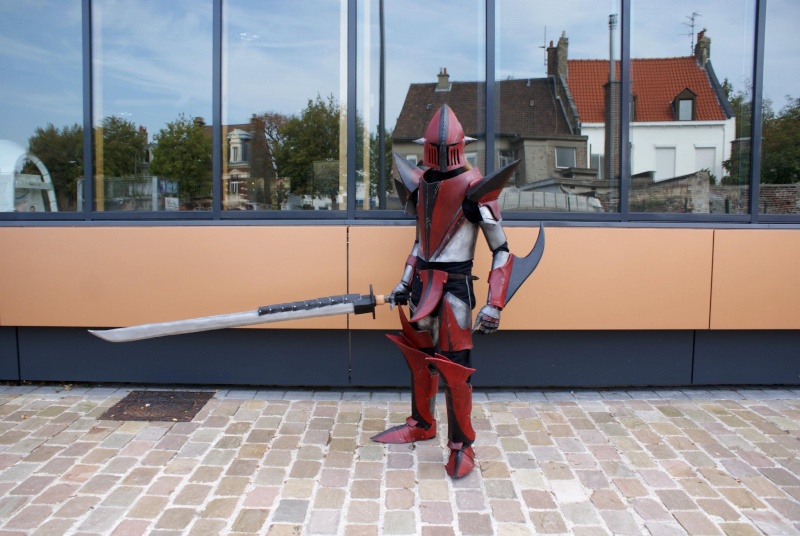

très beau travail ! cependant , je tiens à éclaircir quelques point (en tant qu'utilisateur de tapis de sol pour mes costumes dont voici un petit exemple : )
Le plasti-dip dont tu parle est surement ce que l'on appel plus souvent le "DIP étanche" qui à la base , est un produit imperméabilisant pour toiture . Malheureusement , avec ce genre de tapis de sol, tu peux constater que la texture est rugueuse , et malheureusement , tu n'auras jamais vraiment un rendu très lisse ( sur mon armure plus haut , j'ai appliqué énormément de couche pour avoir un rendu un minimum lisse) et l'utilisation direct de la bombe n'est pas conseillé , (surtout sur les pièces qui seront sujets à déformation , je veux dire par la , les pièces au niveau de la taille , et des articulations , la peinture va simplement finir par se fissurer ) dans ce cas , il est conseillé de "teindre dans la masse" c'est à dire , d'utiliser un DIP incolore , et le mélanger avec de la peinture acrylique de la couleur voulu : ) , sinon pour le reste des pièces qui ne seront pas sujet aux déformations , la peinture en bombe donnera un bon rendu uniforme , mais comme je te l'ai dit plus haut , tu n'aurais jamais un aspect "carrosserie" avec ce tapis (donc pourquoi pas en profiter pour faire un effet battle damage? ;)
Je travail actuellement sur une armure de dead space et j'utilise du tapis de sol de couleur noir (pratique pas besoin de peinture : D ) et lisse car en évazote (un type de mousse avec de très fines alvéoles) et pour les autres pièces (qui seront peinte à la bombe ) j'utilise les plaques de mousse (référence : DF 900) que l'on met sous les appareils de musculation donc , très lisse , solide (utilisable en airsoft) et ne se déforme quasiment pas donc possibilité de peindre directement à la bombe sans couche de DIP etc.. !
Donc si tu as des questions n'hésite pas je serais ravi de t'aider : )
