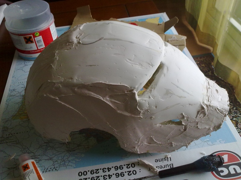

je viens de commencer le mastic de finition sur le casque.
MessageSujet: Re: iron man   Jeu 4 Nov 2010 - 14:01
Arf !!! les joies du masticage/ponçage !!! en tous cas,merci de nous faire profiter de ton travail,c'est un régal a suivre et très utile a tout le monde ;)

MessageSujet: Re: iron man   Mer 10 Nov 2010 - 18:41
Bonsoir à tous, bon pour moi ça avance doucement mais surement, je ne pensait pas que c'était aussi dur d'obtenir une surface bien lisse en ponçage avec le mastic, donc je fais plusieurs couches puis je ponce et reponce encore. J'aurais le temps d'avancer un peu plus demain comme c'est férié.

MessageSujet: Re: iron man   Mer 10 Nov 2010 - 20:04
d'ailleurs si il à des conseil je suis preneur, car votre buste est lui super lisse.
MessageSujet: Re: iron man   Mer 10 Nov 2010 - 20:24
Détrompe-toi,il a quand même des défauts !!! mais je vais te dire comment j'ai procédé :
J'ai déjà commencé par un enduit normal,c'est a dire assez gros et simple pour couvrir un max.
Après ponçage,j'ai passé de l'enduit de finition pour carrosserie en plusieurs fois,sans chercher a trop charger.
Séchage,puis re-couche d'enduit de finition,jusqu'à ce que...
Un ami qui "touche" en carrosserie m'a conseillé d'investir dans un cale a poncer de carrossier,c'est un genre de bloc de mousse dure sur laquelle tu fixe ton papier de verre.
Au fur et a mesure de tes ponçages,tu prends un grain de papier de plus en plus fin,pour finir ton dernier ponçage a l'eau.
C'est un énorme travail pour avoir une belle surface lisse,je te l'accorde...mais au moins sur les parties dorées de l'armure,tu est obligé,cette couleur ne permet aucun défaut !!! sur le rouge,ça choque moins !

MessageSujet: Re: iron man   Lun 15 Nov 2010 - 15:47
Merci, pour les conseils, je viens également de m'acheter une cale à poncer, mais je verrais plus tard pour le résultat car je me suis remis à la résine ( car là il fait beau, et sinon sur le balcon c'est pas evident), donc je laisse tomber le mastic pour le moment.
