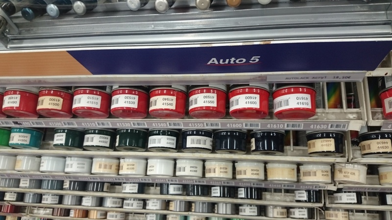

Je suis un peu dégoûté j'ai fini mon premier pot de résine. Il m'avait coûté bonbon. En plus je viens de remarquer de gros défauts.
Le casque est pas symétrique d'un côté et de l'autre, les oreilles vont être super dure à faire, j'ai vu d'autres papercraft où les oreilles étaient enlevées, et je ne sais pas comment faire la ligne qui part des yeux et fait le tour de la tête (à moin que ça ne soit pas le bon modèle de iron man ?)
Tout ça fera très brouillon, mais j'espère me rattraper sur un autre.
Par contre j'ai vu que le magasin où je trouve les fournitures à ça ;
Pluqu'à trouver la bonne couleur.
