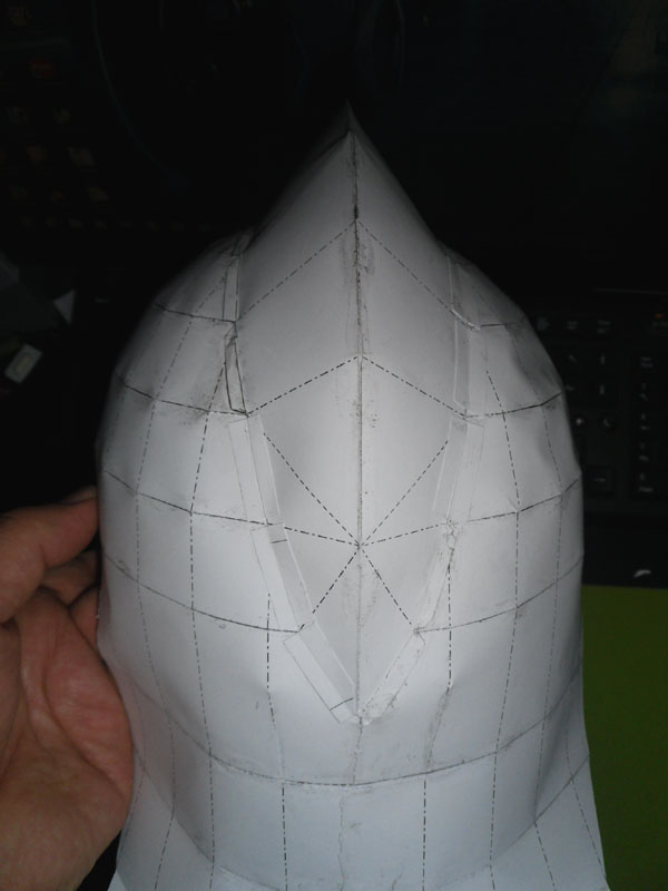

Bonjour.
C'est reparti pour un nouveau cosplay de mon collègue de travail.
Après Actarus, cette année, pour la JE, il veut faire Maximus, version gladiateur lors de la reproduction de la bataille de Carthage.
Donc, pendant qu'il fait la côte de maille, je m'occupe du casque.
Après avoir trouvé le PDO, premier montage, et un casque ENORME !
Réduction de la taille d'impression, et montage.
Et là, plusieurs choses ne vont pas sur le casque :
Les découpes pour les oreilles sont beaucoup trop avancées et un peu trop haute.
Le tombant est trop long.
Donc, premières modifications pour raccourcir le tombant et replacer les oreilles.
Puis, au niveau de la face, d'autres problèmes :
Une arrête sur le nez, alors qu'il doit être plat (et un peu plus large aux narines); les "dents" qui n'ont pas le angle (elles doivent légèrement se "rejoindre" vers le bas); les ouvertures pour les yeux, trop petites.
En plus, le montage de la crête laisse plein de "trous" qu'il faut boucher pour que ça plaque bien au casque.
Et sur le tombant, il est trop 'plat', faut le 'creuser' pour qu'il épouse mieux la forme de la tête :
Bref, beaucoup de modifs à faire.
Et là, mon collègue trouve que le casque est en fait trop petit......
Bon.
Donc, j'en refait un deuxième, avec cette fois certaines modifs directement appliquées.
Pour le moment, j'en suis là :
La crête est à faire, puis résinage de l'ensemble, puis les arcades sourcilières et les "dents" en mousse puis résinage.
Ensuite, enduit, ponçage, enduit, ponçage, enduit, etc.....
Allez, au boulot, feignasse !!
MessageSujet: Re: Casque de Maximus   Jeu 22 Jan 2015 - 21:14
ah oui y'a effectivement des défauts. corriges tout ce que tu peux maintenant sur le papier, quand ca sera résiné ca sera beaucoup plus difficile
