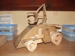

chapeau ton forceair, et un grand merci pour ton partage des fichiers ! Grace a toi et a tes fichiers papercraft, je me suis lancé sur un modèle Bois MDF, voici une photo de la bete. Je mettrai l'avancer sur un autre post, pour ceux qui sont interessés d'en voir plus ;)
Pour info, les roues tournent, la pince tourne (mais ne pince pas) et les 2 canons qui seront sur les montant verticaux de part et d'autre de l'habitacle tourne également.

EUH!! Et on dis que c'est moi le grand malade du papier ????? superbe dans les 2 versions bois et papier !

Beau boulot ! ça sent le tour à bois ici j'me trompe ?

J'ai malheureusement pas de tour a bois, juste une ponçeuse, un dremel, une scie a chantourner et une colonne a percer en gros outillage... Ensuite, pour les roues, j'utilise 2 scies cloches en meme temps sur la colonne et je colle successivement les bouts qui m'interesse, puis, une fois la colle seche, je fixe la roue sur la colonne, et je ponce au papier la roue qui tourne sur la colonne ;)
L'interieur de la roue, je ponce au dremel, je ferais des images pour faire un petit tuto pour faire des belles roues en bois ;)

alala!!!! Il est génial en bois!!!!! Pfiou chapeau, tu l'as vraiment bien réussis, félicitation. Moi j'attaque bientôt la peinture et on verra ce que ça donne...
