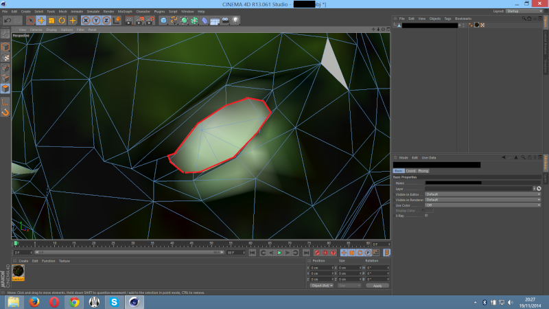

Ca fait un bon bout de temps que suis pas venu sur le forum mais j'avais pas le temps de faire du paper :/ Bref ducoup j'ai un projet de réaliser un paper de A à Z (Sauf le model 3D)
Mais c'est la que j'ai un problème !
Le modélisateur à Mis des sphères pour les yeux et au passage en paper ça seras impossible.
Enfaîte j'aurais besoin de redécouper l’œil pour le coller à la paupière sur le trait rouge que je vous ai dessiner magnifiquement avec paint :O
Merci de votre aide <3

si je comprends ton probleme tu as le visage avec une orbite vide et l'oeil derriere et forme de boule...
la solution la plus simple supprime la boule puis crée des polygone pour fermer la paupière... ensuite le plus embetant peut etre pou toi... appliquer la texture des yeux sur les polygones que tu viens de créer....
Voici comment moi j'ai procédé
j'espère avoir répondu à ta question

Et je n'ai pas moyen de garder les 6 ou 8 (Je sais plus) faces avant de ma sphère et les souder avec les bords de l'oeil ?

En gros j'ai ça et je voudrais enlever la partie en bleue et souder le rouge et le noir ...
Je sais pas si c'est compréhensible xD

si c'est possible. J'ai très peut bossé la modélisation 3D, mais quand je travaillais, je bossais sur une moitié du modèle, puis je faisais l'autre en symétrie, et je sais que quand 2 éléments sont proches il y a moyen de les coller en jouant sur la sensibilité (collage automatique ou pas suivant la distance séparant les points)
je vais voir si je retrouve cette option, mais je ne te promet rien

c'est possible mais pour avoir deja fait des modeles comme je t'ai mis sur la photo, il y a rarement une correspondance direct entre les face de ta sphere et l'orbite, et tu serai tout de meme de rebouger les points des orbites pour les remettre à leur place et ensuite repositionner la texture qui se sera tordue.....
de cette facon le travail de texture peut etre moindre, mais tu auras un plus grand travail pour bien remettre les points.....
ma première facon est pour moi là plus simple maisà toi de voir et peut etre tester
MessageSujet: Re: Besoin d'aide C4D ...   Jeu 20 Nov 2014 - 21:07
ou encore : tu supprimes toute les faces de l'oeil que tu ne veux pas, et les autres tu les colle dans les orbites au point par point

Oui il faudrait que je recréé des arêtes sur les polygones présent sur la sphère et supprimer le reste si j'ai bien compris ? Je vais tester dans la soirée toutes ces techniques et je vous tien au courant

J'ai tenter avec l'outil couteau mais il marche une fois sur 10 ...
