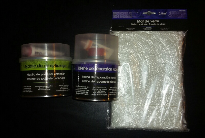

Une petite question technique (histoire de me rassurer un peu)...
J'utilise depuis le début cette colle :
Y-a-t-il un risque de "décollement" durant le résinage ? (incompatibilité... ??)
Merci d'avance.

Salut jolie avancé de casque wink
Pour la colle je pense pas que ça risque quelque chose.

ouai j'ai le même type de colle
pour la résine je te conseil de la résine polyester avec son catalyseur ( liquide) car au début j'ai choisie les kit de réparation avec un durcisseur genre pot de pommade, le mélange n'est pas homogène et la résine reste poisseuse et garde une odeur dans le temps , mon premier casque sent encore et quand le tien fermement il colle encore , alors que le 2 eme casque le jour après le résinage il vais plus d'odeur et il colle pas du tout , pour le mat de verre je te conseille du 150 que tu applique en double épaisseur car si tu prend trop gros tu va te faire chi....
après ça reste mon expérience.
et pour le coût , le kit de réparation a bricolage dans les 15 euros pour 360mg de résine et chez mon fournisseur 5kg500 25 euros ( vraiment moin cher et un bon produit )
chez nous on a beaucoup de magasin de bateau donc la résine ça manque pas et il mon bien certifié que les kits de réparation ça vos rien

Effectivement, dans la précipitation, je pense avoir fait le mauvais choix... J'aurais dû un peu plus me renseigner avant d'acheter...
On verra si je peux m'en sortir avec ça :

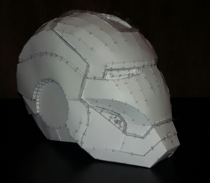

Bonsoir à tous,
Voilà mon avancée de la semaine (pas pu bosser dessus avant...).
Bref ! Place aux photos !
Partie "arrière" du casque :
Puis, après un assemblage minutieux et "scotchage" des bords (principe décrit par SLYBIRD dans le post de Tibiscui, ), voilà le casque près à recevoir sa première couche de résine :
Effectivement, un fois toutes les parties assemblées, le casque à pris la bonne forme !
Les parties sont jointes avec des paperclips, en espérant que le poids (y'a pas 100 grammes non plus...) n'affaisse rien pendant la 1ère couche... scratch
Je vais aussi attendre demain qu'il fasse un peu plus chaud dans le garage....
Bonne soirée ;)
