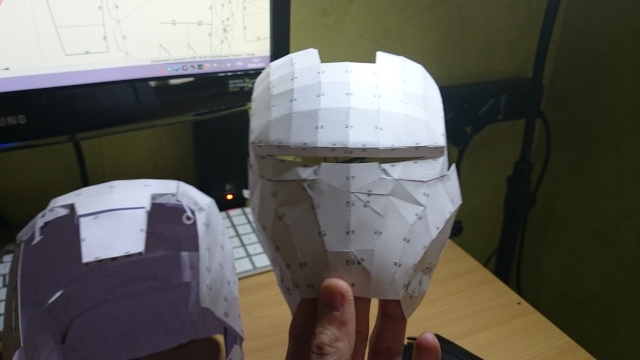

MessageSujet: Re: [Reloaded] Iron Man Mark 4 Cosplay   Mar 10 Juin 2014 - 6:33
bonjour à tous, alors voici les résultats qui pour moi sont décevant :(
le casque était en 5 morceaux ( la visière, la façade et 3 morceaux pour l'arrière du crane) aucune indication de fixation entre eux, donc j'ai fais un essai en les collant légèrement.
La difficulté est que je me suis planté dans les mesures, donc casque trop petit :(
En regardant le positif, je me dis: au moins tu as essayer, le second sera mieux car tu connais les difficultés rencontrées ;)
Si Tony à réussi dans une caverne mal éclairé, je peux y arrivé avec un bon café ;)
Je pense utiliser un pdo différent de celui que j'avais trouvé ( celui que Slybird m'a fourni)
aller place aux photos.
N'hésitez pas à donner votre opinion ou avis ou critiques car cela permet toujours de mieux avancer
Iron Tibi ;)
ps: sur la dernière photo, vous voyez une chaussette sur mon poignet, je trouve cela très utile, car j'applique la colle avec un cure dent, ou crayon à embosser et cela me permet d'essuyer mon précieux crayons lorsque je met un peu trop de colle dessus, ou lorsqu'il faut racler le surplus de colle sur une languette ;)
MessageSujet: Re: [Reloaded] Iron Man Mark 4 Cosplay   Lun 7 Juil 2014 - 22:37
Hello, cela fait un bon moment que je planche sur le casque Iron Man, j'ai donc fait, après mon premier ECHEC, celui-ci : Sharkmark VI - Iron Man - Helmet - Unfolded by Dubean33.
Voici l'image ci dessous que je souhaitais terminer avant un départ à 6h41 pour Paris ( pour deux jours de boulot).
Qu'en pensez vous?
de plus, je suis un peu perdu, je me retrouve avec 5 pièces ( disques rond inclus), je ne sais pas trop comment je dois procéder pour le résinage et fibrage. Dois je faire toute les parties indépendamment, ou alors dois je en coller certaines puis résiner par la suite?
La partie Arrière du casque s’affaisse sur les cotés(voir photo2 zone rouge.) Est ce normal?
d'avance merci de vos réponses ami(e)s

MessageSujet: Re: [Reloaded] Iron Man Mark 4 Cosplay   Mar 8 Juil 2014 - 5:17
et bien oui c'est normal. Ton papercraft n'étant pas une sphere fermée, il n'y à rien qui empeche les 2 parties responsables de s'écarter sous leur propre poids
MessageSujet: Re: [Reloaded] Iron Man Mark 4 Cosplay   Mar 8 Juil 2014 - 7:08
Ok merci Anubis.
Pour le résine je ne sais pas comment faire si je dois tout résiner indépendamment ou tout coller et résiner par la suite.
Je vais attendre les conseils de Slybird et d'autres ;)
En tout cas je suis content du résultat ;) x mieux que le premier.
