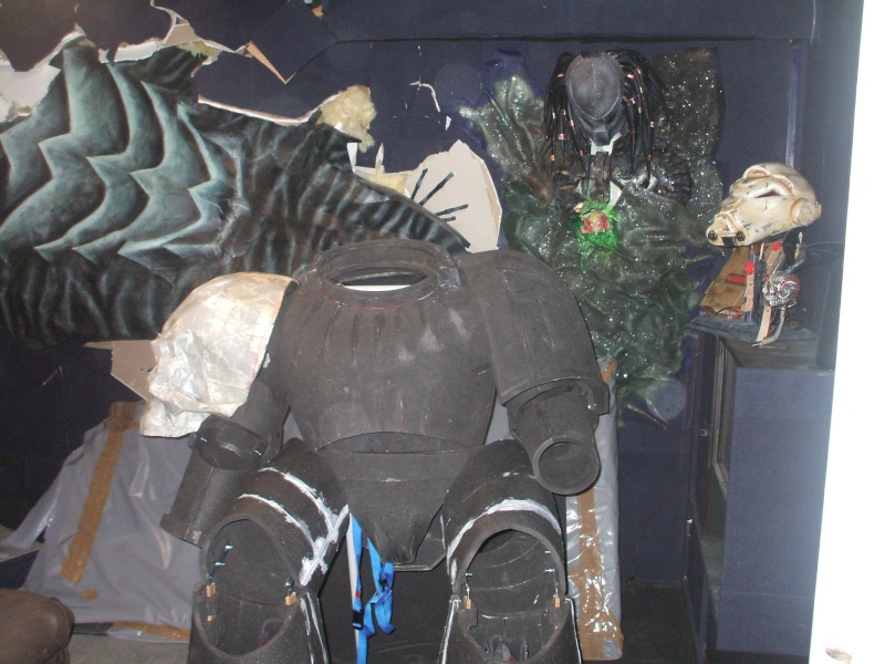

j'ai fait le 2ème bras, je l'ai reglé (j'y ai passé du temps) pour qu'il ait pile la bonne hauteur et la bonne inclinaison, tout en donnant le bon angle et la bonne orientation à l'épaulette....
bref ce fut fastidieux.
j'ai aussi fait l'avant bras. A l'origine j'étais parti dans l'idée de faire une griffe energétique sous la forme d'une main démesurée comme le sont les gantelets, et finalement je me suis ravisé au profit d'un modèle plus petit.
l'épaulette droite à été taillée pour avoir une forme plus proche de celle des illustrations que j'ai pu trouver
EDIT ma femme se plaint parce que mes réalisations commencent à etre envahissantes, mais à mon avis elle chipotte, c'est juste pour le plaisir de râler
non?
sérieux
nan, plus sérieusement, elle est dans cette pièce là parce que sinon elle me bouffe toute la place dans l'atelier. Ceux qui sont déjà passés chez moi connaissent la configuration et comprennent ce que je veux dire.
le but de cette photo était de vous montrer que j'avais profité de cet après midi pour fabriquer un stand.
