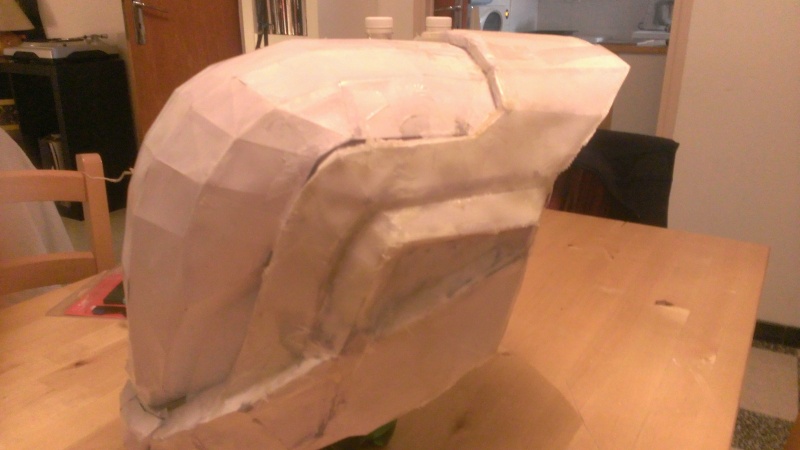

Resine recue  !  On va tester tout ca  : )
Le dosage est simple 50 %  de catalyseur. Jai fais 50gr de poudre et 25gr de catalyseur pour la moitier du casque environ en etant généreux XD.
Niveau odeur ca sent le platre c'est pas salissant et surtout nettoyage a l'eau tant que ce n'a pas séché. Mes pinceaux me disent merci, mais leroy merlin va perdre un bon client  !
Niveau l'aspect bof platreux et grossier contrairement à la resine de Polyestere mais la toile de verre reste bien en place mieux qu'avec la resine classique. Mais elle est très grumeuleuse genre papoer maché, je passerais la poudre au tamis a farine pour la prochaine fois.
Conclusion qui n'engage que moi :
bon compromis moi cher en comparaison de la quantité necessaire.
Seche assez vite, Ne sent pas, se nettoie tres bien, Mais la finition est moyenne surtout si vous tamisez pas les grumeaux devraient partir en tamisant d'après les utilisateurs  : D.
Donc je vais utiliser cette resine a partir de maintenant car elle est moins chère et je peux l'utiliser dans mon salon sans risque de divorce  : D et puis j'utilise du mastic de finition alors c'est pas grave  !!
Voila deux photo Plasticretre vs Polyestere
Re : deja 1h30 c'est hyper dur en comparaison de la resine, tres peu flexible.
