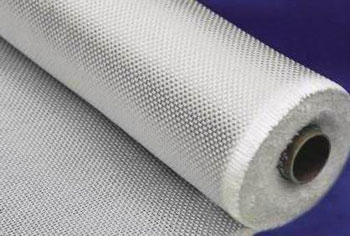

Concernant la fibre de verre, je me demander si il le roving est aussi efficace que la fibre "normale" question solidité??
Fibre normale :
Fibre type "roving" :
En effet j'ai tester les deux, je trouve le roving beaucoup plus pratique, pour découper, pour l'imbiber de résine, etc, par contre, je trouve qu'il solidifie moins, que ça reste plus souple que la fibre "normale", pour une même surface avec la même quantités de résine. ( J'ai tester sur une surface plate, un renfort pour mon droïd ).

je n'ai testé que la non tissée moi, ca me va très bien...... si on oublie les aiguilles de fibre résinées que je me plante dans les doigts tous les deux jours

alors le tissus de verre ou roving à son intérêt, il est plus solide et plus léger à quantité de résine et grammage de fibre équivalent. par contre il n’épouse pas les petites formes.
Il permet aussi une meilleure couverture de la pièce par la fibre, le mat laisse des trou qu'on comble en mettant une deuxième couche.
