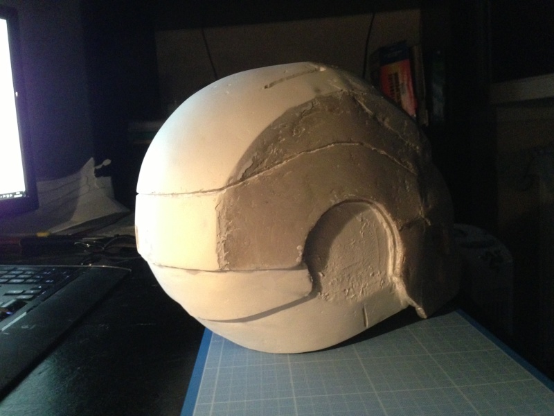

Me revoilà, et le masticage continue ! beaucoup de défauts et de travail devant moi, mais ça avance :)
isamu
Localisation : Clamart
MessageSujet: Re: Iron Man Project   Ven 16 Aoû 2013 - 21:13
faut y aller petit à petit ;) utilise aussi des limes pour faire des plus grandes surfaces bien droit ;)

Bon, on va dire que le "masticage/ponçage gros grain" global est terminé, on va attaquer la correction des petits défauts avec.. encore du mastic :D ( yen aaaaa beauuucouuup )
MessageSujet: Re: Iron Man Project   Lun 2 Sep 2013 - 19:41
tu t'en es sorti sur tes rainures. on vois pas bien sur la photo
en tous cas courage, tu arrives au bout.
ce que je peux te conseiller, arrivé à ce stade, c'est de passer une couche de mastic en bombe, que tu trouvera dans un magasin de bricolage au nom composé et à l'enseigne blanche et verte.
le mastic en bombe n'est d'aucune utilisé avant, mais c'est un super révélateur de défauts et comme tu peux le poncer, la finalisation de la réa n'en est que plus facile

Les rainures je les ai refaites apres cette photo à la dremel, j'aime bien le résultat :)
Et pour le mastic en bombe je suis content que tu m'en parle, ça fait quelque temps que j'y pensais et je savais pas si c'était une bonne idée, je vais aller chez Le roi Arthur et Merlin l'enchanteur alors :)
