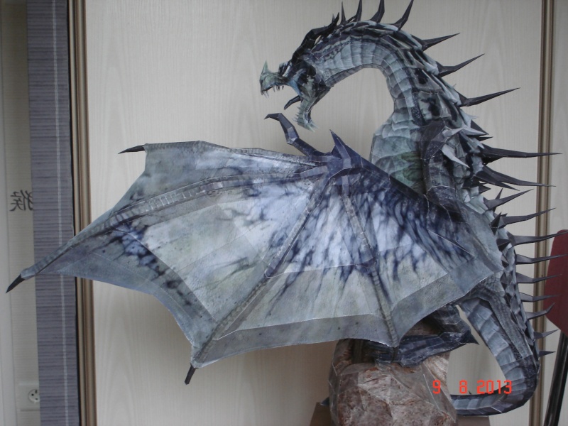

Notamment à la demande de Coyote69, je me décide à mettre mon Frost Dragon, à une échelle augmentée.
Effectivement, j'aimerai vous faire part des soucis que je rencontre, tout conseil sera très bien !
Edit : Problème des pattes qui se plient sous le poids du dragon résolu. Question du renfort des ailes résolue, Merci beaucoup.
Je poste quelques photos :

MessageSujet: Re: Frost Dragon   Ven 5 Juil 2013 - 10:46
shock shock  il est tres beau !!!! tu t es bien debrouillé ... tu as eu raison de faire les ailes en dernier car moi je galere pour faire le bas !! car il faut manipuler pour coller les pièces ...et avec les ailes ca va pas super et de plus cela abime les pliures .....
pour tes ailes je peux te conseiller de mettre des baguettes de fibre de verre ou carbone (cerf volant) de 2 ou 3 voir 4 mm pour ton grand models , a l interieur ....
tu peux les mettre par les griffes inferieures de l aile et refermer par la griffe ......
ou si tu as d autre idée ...
wink  en tout cas encore bravo pour ton model et je suis sur qu avec ce que j ai vu , tu arrivera sans probleme a faire la nv support du dragon .....
MessageSujet: Re: Frost Dragon   Ven 5 Juil 2013 - 11:03
C'est vrai qu'il est sublime! (il me tente de plus en plus :D) L'idée de coyote69 pour les ailes est pas mal. Ça doit être le plus simple.
Pour les pattes il aurai peut être fallu les renforcées à l'intérieur. Par contre maintenant je ne vois pas trop quoi faire :/

MessageSujet: Re: Frost Dragon   Ven 5 Juil 2013 - 11:19
Merci pour vos avis, notamment sur les ailes, j'ai bien fait d'attendre ^^
Et vos compliments me font très plaisir !
Pour les pattes j'ai déjà comblé de plein de petits bouts de polystyrène, histoire que ça se faufile partout, à l'intérieur de chacune, ça a bien marché pour l'une, mais pas pour l'autre qui cède au poids de plus en plus :(
Après réflexion, j'ai peut-être trouvé une solution : coller le socle sur une planche de bois plus grande, et étant donné que la queue frôle le sol, voir le frotte légèrement, si je tire en avant la pointe de la queue, le dragon se redresse comme à la normale, et j'aurai juste à mettre de la colle aux nouveaux points de contact de la queue à la planche de bois pour qu'elle soit fixée, avec le pistolet à colle pour plus de force.
Si ça marche, je continuerai l'avancement du dragon avec joie, en appliquant les précieux conseils donnés

MessageSujet: Re: Frost Dragon   Ven 5 Juil 2013 - 19:07
Il est magnifique!
Mais j'ai tout de même une question : Quel grammage de papier as tu pris?
S'il est trop faible il est normal que ton dragon s'affaisse. Je pense, pour ma part, que lorsque je le monterais je prendrais du 160 ou du 180 gr/m2.
Après pour les ailes je pense utiliser du carton plume dans les axes principaux.
D'autre suggestions?

MessageSujet: Re: Frost Dragon   Ven 5 Juil 2013 - 20:39
J'ai utilisé du 160 g/m², mais il faudrait que je pense à éditer mon message au sujet des pattes, car gràce à une planche de bois sur laquelle la queue tient à l'aide de colle, c'est vraiment super car maintenant il faudrait presque 300g pour le faire légèrement basculer ! Il est très bien fixé et a la courbe qu'il doit avoir ^^
Pas bête l'idée du carton plume pour les "os" de l'aile !
Merci pour l'intérêt que vous y portez, ça m'encourage à le continuer, ce que je vais faire !

MessageSujet: Re: Frost Dragon   Ven 5 Juil 2013 - 23:53
il est superbe.
pour les ailes, a mon avis le mieux c'est de mettre un fil de fer traversant style cable electrique qui partirait d'une aile, traverserait le papercraft et finirait dans l'autre aile

MessageSujet: Re: Frost Dragon   Sam 6 Juil 2013 - 9:07
Merci ^^
Pour répondre à Anubis, je ne peux pas traverser le corps à cause des renforts à l'intérieur, j'aurai dû préciser ce détail.
Pour Rathalos, avec cette échelle-ci (80 au lieu de 47), il y a environ 74 pages.

MessageSujet: Re: Frost Dragon   Dim 7 Juil 2013 - 13:21
C'est à peine moins que le Cloud que je suis en train de faire. C'est loin d'être la mort lol
Moi aussi j'ai pensé au fil de fer mais avec le poids de ce dernier je sais pas si le papier aurait tenu. C'est que un modèle aussi gros doit avoir un certain poids.
En tout cas j'attends vraiment de voir le résultat ne serait ce qu'avec une seule aile! Il est vraiment superbe!

Kuja
Localisation : Charente-Maritime
Date d'inscription : 30/04/2013
MessageSujet: Re: Frost Dragon   Ven 9 Aoû 2013 - 15:20
Après de nombreux soucis qui m'ont poussé au final à mettre une aile à la poubelle une fois celle-ci terminée, j'ai retenté le diable en construisant une deuxième fois l'aile gauche directement sur le corps du dragon, et non à part comme je l'avais fais, car le collage se révélait difficile (impossible dans mon cas, dû à une petite imperfection).
De face :
De profil :
L'aile étant relativement grande, je vous remercie infiniment pour vos conseils pour la solidification. Je sais que là, elle ne pourra pas se plier davantage, de même pour les pattes qui ne cèderont plus sous le poids du corps, la queue étant collée par le point d'impact de celle-ci à la planche de bois, pour le redresser et ne plus qu'il penche.
