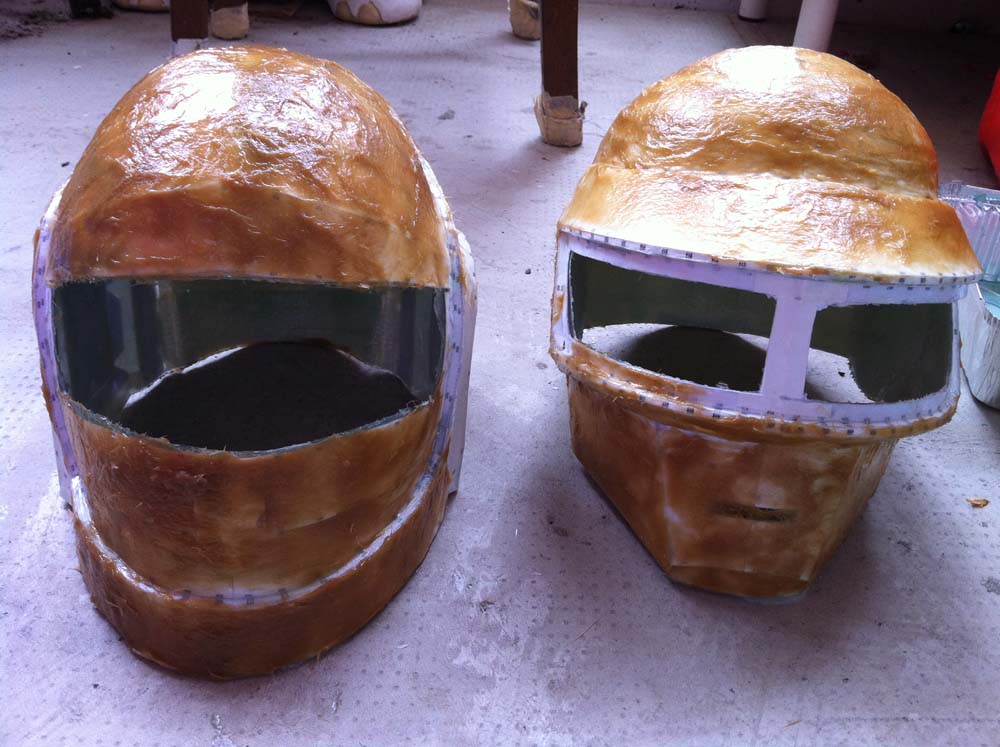

Bonjour à tous et à toutes.
Comme précisé dans ma présentation, voici mon tout 1er papercraft, les casques des Daft Punk.
Après de nombreuses heures de découpes et de tentatives (car je n'arrivais jamais à avoir la bonne taille pour ma tête), voici les casques en question.
Mais c'était sans compter la malchance et les problèmes liés à la plasticrète (résine acrylique).
En effet, la plasticrète est plus lourde que les autres résines (epoxy, polyester etc) et le poids de la résine + le tissu de verre a déformé les oreilles du casque de gauche. De plus, il semble que le mat/tissu de verre ne soit pas très approprié pour la résine acrylique, mais plutôt la verranne.
J'ai donc recommencé mes découpes et collages de pepakura (une enième fois...) sur du papier plus solide (300gr) dans certaines zones. Je vous raconte pas le mal pour faire les pliages.
J'ai ensuite remis la plasticrète à l'intérieur et à l'extérieur pour finalement me décider à utiliser la résine polyester d'inclusion (de marque sintofer)...
Donc une couche de résine poly par dessus la résine acrylique (youpi) avec du tissu de verre 160gr/m² pour les endroits avec des formes complexes et du 300 pour le reste.
D'ailleurs, voici une question: les fils qui dépassent sont tous mous et ce n'est pas pratique de les découper. Je suppose que je dois les durcir avec la résine d'abord?
les fils qui dépassent, ben si tu ne peux pas les découper proprement avec des ciseaux, effectivement résine-les et découpes-les au cutter, à la dremel, pince coupante.....
Après avoir découpé les fils avec le dremel (merci Anubis), j'ai mis une couche de résine poly à l'extérieur car j'ai lu que pour une meilleure tenue il fallait que résine et mastic soit de la même composition.
Voici les 2 casques en attente de séchage.
J'ai alors acheté en prévision du mastic armé polyester (j'avais envie de le tester) et de l'enduit de finition.
On va bien voir ce que ça donne.
Voici une 1ere couche de mastic armé soloplast. C'est bizarre comme texture. Je pense que je poncerai un tout petit peu pour mettre du mastic standard par dessus finalement.

Une petite mise à jour et 2 questions s'il vous plait ^^
* Dois-je attendre que la résine devienne juste sèche pour commencer à enduir de mastic ou attendre que l'odeur disparaisse? L'odeur ne va t'elle pas être "emprisonnée" avec la couche de mastic?
* L'intérieur de mes casques sent toujours la résine polyester et est toujours verte. Pourtant elle est bien solide. Est-ce parce que je n'ai pas mis assez de durcisseur? Y aura t'il une incidence particulière?
Merci ^^

MessageSujet: Re: [ANNULE] Les casques des Daft Punk   Jeu 20 Juin 2013 - 20:53
Ils ont vraiment une belle gueule  Super+Super+Super+
euh tu te sers de quel résine en fait ??
tu parles parfois d acrylique  et d autres de polyester
j ai jamais bosser l acrylique , mais pour la polyester une fois que c est sec au toucher tu peux normalement  mastiquer dessus ,
pour l odeur , ca peut durer  très longtemps j ai un petit entrepôt ou je stock des pièces et ca sent tjrs la resine loll
Je pense pas qu il y ai d incidence , (on est pas en aéronautique non plus ) autrement dit c est dur c est bon ! wink
ALsf2
Masculin Nombre de messages : 24
Localisation : Toulouse
MessageSujet: Re: [ANNULE] Les casques des Daft Punk   Ven 21 Juin 2013 - 12:02
J'ai utilisé les 2 par erreur. Au départ je voulais rester sur l’acrylique car elle est non toxique. Tu peux la travailler sans gants sans masque.
Mais je me suis souvenu, après avoir déjà mis les couches à l'extérieur et à l'intérieur, que ça alourdissait pas mal le pepakura, surtout après avoir mis la fibre de verre. L’acrylique étant plus pâteux que les autres résine, il faut mettre une bonne couche pour imbiber la fibre de verre. Ce qui au final rajoute pas mal de poids.
J'ai donc décidé d'utiliser le polyester, par dessus la couche d'acrylique.

MessageSujet: Re: [ANNULE] Les casques des Daft Punk   Sam 22 Juin 2013 - 18:37
C'est vachement difficile de mastiquer dis donc, pour que ce soit bien plat, ou bien dans les petit recoin.
Je devrais peut être faire ça avec le mastic de finition non?

Ce n'est pas tellement le ponçage qui m'embête mais plutôt le mastic. C'est trop pâteux à mon goût pour aller dans les petit coins, faire des angles bien nets, que les arrondis ne présentent pas de léger creux ou bosses etc...
J'espère que mes casques ne sont pas foutus. J'ai de plus en plus peur du résultat à chaque fois que je met du mastic. Dommage que ce ne soit pas plus liquide pour l'étaler au pinceau parce qu'avec la spatule c'est chaud.
elensar-geek
Masculin Nombre de messages : 264
Localisation : Quelque parts dans le cosmos
Date d'inscription : 08/12/2012
MessageSujet: Re: [ANNULE] Les casques des Daft Punk   Dim 23 Juin 2013 - 13:41
Je ne pensse pas qu'ils soit foutue, et c'est vrais que l'étalage a la spatule est vraiment galére et sa serais énormément plus simple avec un pinceau
