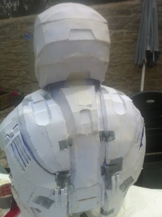

Voilà mes débuts d'assemblage avec le casque :
Je les ensuite fibré, mais j'ai fait l'erreur de le découper avant, et donc les morceaux ne s'emboitaient plus... Je dois donc refaire le casque.
J'ai aussi fait le plastron avant, et je l'ais fibré :
Le plastron arrière est assemblé mais il manque les fioritures. J'ai aussi assemblé tout le bras droit et le cou.
Voilà l'état d'avancement de l'armure pour le moment !
J'ai pu voir d'autre sujet ces derniers jours de personne faisant la même chose que moi et je me demandais si après un résinage extérieur, les pièces sont assez solides pour enlever les renforts et supporter ensuite le fibrage ?
Il faudrait que je teste quand même le bras droit sur moi pour voir si ça me va.
Par ailleurs je me demande comment je vais assembler les pièces entre elles. Il y a la solution des scratchs pour les abdominaux par exemple, mais pour les pièces en "simple" rotation, j'ai vu des pièces permettant de faire la liaison, quelqu'un pourrait m'éclairer s'il vous plaît ?

Du nouveau !
J'avais résiné et fibré le plastron avant mais c'était mon début et je suis allé un peu trop vite, donc il y a pas mal d'imperfection. Mais je compte les rattraper avec le mastic ensuite.
Sur les photos j'ai scotché l'arrière sur le plastron avant qui est solide, pour le maintenir en position adéquate. Je vais remettre quelques maintiens aussi à l'intérieur et passer une couche de résine pour déjà le solidifier un peu avant de fibrer.
Sur les conseils d'Anubis j'ai résiné les parties du bras droit et je ferais un test avec quelque morceau de scotch pour voir si il me va, sinon je réajusterais l'échelle sur pepakura.
Après ça, je vais continuer à papercrafter, parce qu'il manque encore pas mal de pièce.

Me revoilà !
Hier j'ai refait un casque, mais j'ai choisi un autre modèle. Il est beaucoup plus compliqué que le premier, et celui là je ne peux pas l'enfiler sans séparer la mâchoire du reste.

C'est pas parce que je ne poste pas que je ne travaille pas ^^
J'ai fibré tout le plastron et le casque et avec la grande aide de briareos, je me suis lancé dans le masticage de mon casque. Je commence le long ponçage demain !
Et bien sur quelques photos pour faire passer tout ça =D
