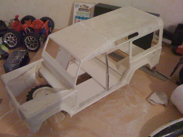

Mettant le projet du scania a plus tard ( encore de l'etude a faire ) je suis donc passé a un 4x4 Défender pour etre monté sur un chassis Tamiya en 4 roues motrice réhaussé.
L'idée m'est venue d'un coup de tete et ira bien avec ma remorque artisanal .
Voici donc les étapes de construction de ce défender commencé hier a 16 heures , et son état avant le passage a la fibre de verre et résine :

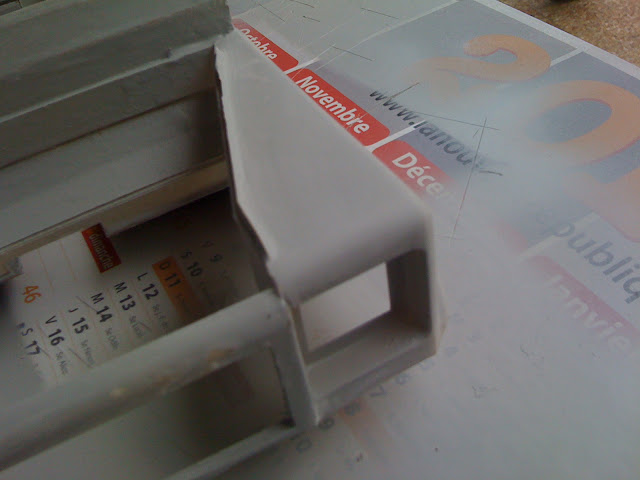

Et une porte cheeezzzzze

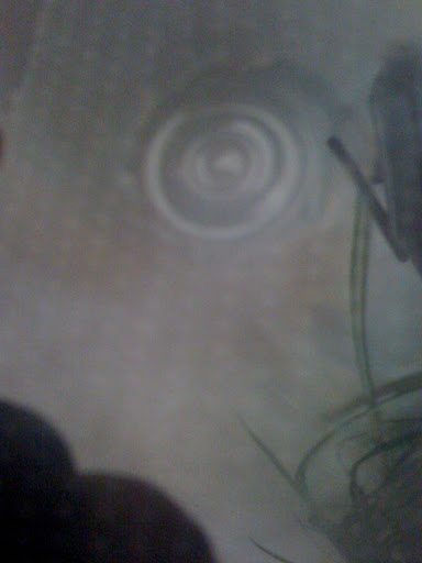

Et bien , tu as l'oeil ! lol

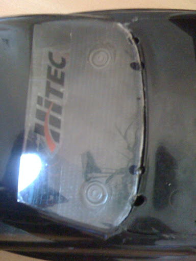

effectivement il y a la doublure interne avec l'emlacement HP
Je l'ai fait sur la skyline avec un vieux mp3 qui sera encastré dans la planche de bord avec les boutons déportés sur la console , c'est pas une discothèque mais sa passe pour une expo wink
fait avec des hp de pc portable , le caisson est dans le coffre , sa donne sa :
la meme chose sera faite pour le défender ,et le creu dans la porte c'est la place pour le contre porte wink

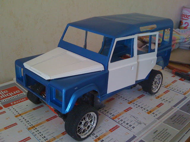

Allez , la 2eme porte ar gauche et c'est tout pour ce soir cheeezzzzze

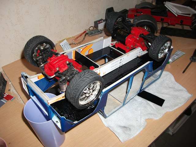

Ce soir il a le droit de gouter a la résine cheeezzzzze

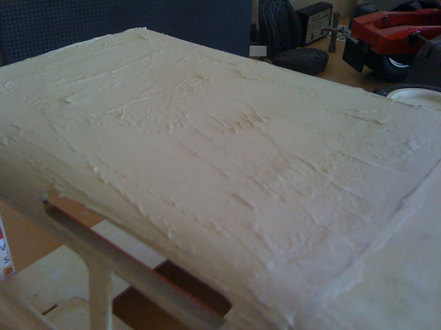

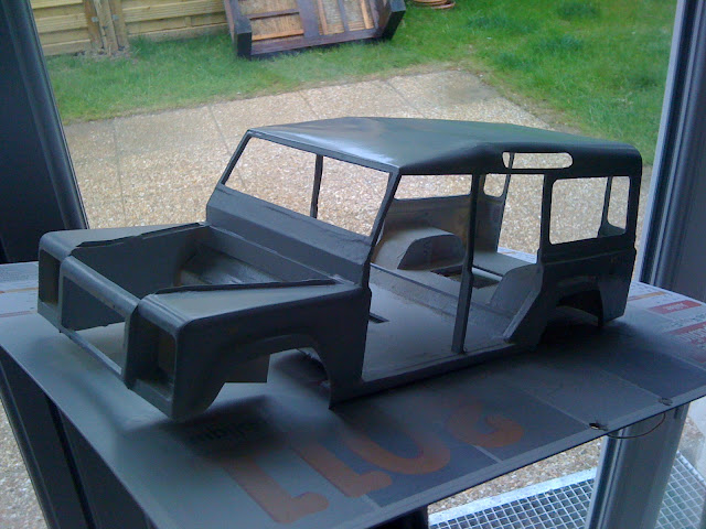

Maintenant que le pus facile est fait , je vais entrer dans le domaine de la carrosserie ( tolerie peinture ) et ce n'est pas le plus facile , je vais vous mettre toutes mes photos en cour d'etape si en meme temps sa peu servir .
Donc , résinage avec une toile a l'interieur , mastiiquage obligatoire , ponssage , re mastquage , ponssage a l'eau , appret , possage a l'eau re appretage ect puis peinture ! :
mastique , ponssage :
Re mastiquage des endroits nécéssaires :
finition , ponssage a sec puis a l'eau au 400 :
passage en cabine peinture , l'appret :
ponssage a l'eau au 400
Sa adouci les arettes !
re passage en cabine peinture apres degraissage pour la première couche :
Et un apercu , pas pue m'en empecher !
Bon alors bien évidement sa reste une maquette et ne peu empecher certains defauts notament le toit d'ou une galerie cachera ces defauts , mais pour le reste je suis assez satisfait , je m'attendais a + de defauts , et dans l'ensemble c'est ce qui a pris plus de temps que pour sa constrution .
Il est aussi évident que j'en suis tres loin de la fin ;)

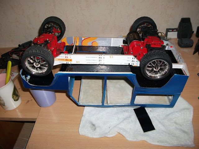

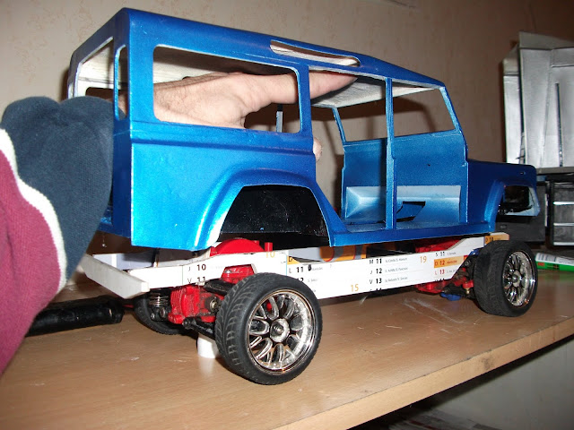

Bon mon iphone ne fait pas de bonnes photos. j'en ai refait de meilleures .
Autant etre honnette , ces trains roulant ne me convient pas du tout mais du tout , mais a défaut faut que ce défender roule !
je referai son nouveau chassis en fonction des trains roulant 4x4 que je trouverai .
En attendant , la caisse est séparable du chassis comme beaucoup de véhicule ( cox , défender , mehari , citroen 2ch , ami 6 et 8 ect ect )
le chassis

et voilà , chassis fini
