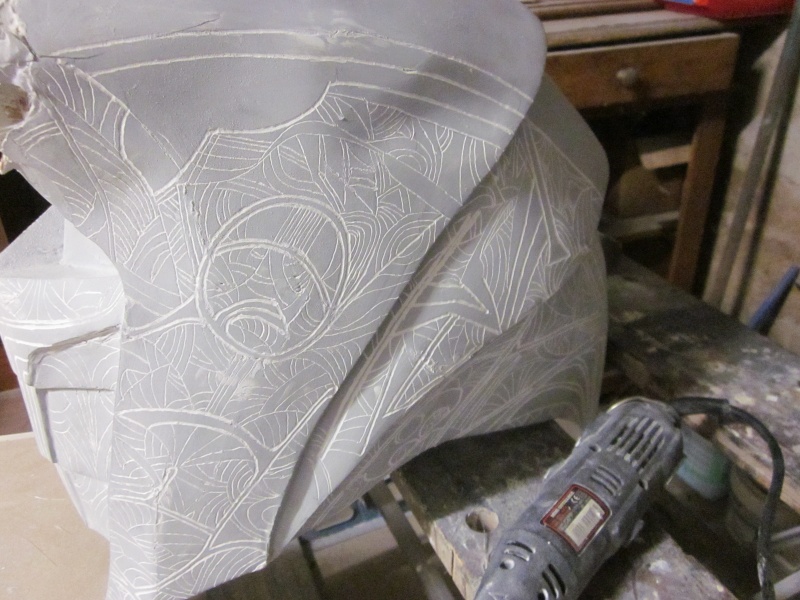

theatre59 a écrit:
avec quoi graves tu ?
pour l'instant avec une dremel avec une toute petite fraise conique au bout
les corrections seront faites avec une fraise ronde (comme celles du dentiste, mais un peut plus grosse) et le sillon sera mastiqué, et creusé avec une petite pointe genre tige de métal ou pointe de clou, dans le mastic encore frais
MessageSujet: Re: [TERMINE] stargate : bustes d'Anubis, Horus, Bastet, Thot et Khnoum    Ven 3 Mai 2013 - 10:47
C'est magnifique !!!! tu as tracé avant tes motifs ? tu as pris des mesures, un calque ? Love
MessageSujet: Re: [TERMINE] stargate : bustes d'Anubis, Horus, Bastet, Thot et Khnoum    Ven 3 Mai 2013 - 11:02
oui, j'ai pris une photo du casque d'anubis sur internet, j'ai essayé de reproduire les motifs au crayon de papier sur mon modèle, et ca a été vraiment galère:
d'une part parce que je rappelle que le casque que j'ai c'est celui d'horus, et qu'il à grossièrement la meme forme que celui d'anubis, mais ce n'est pas tout à fait le même. donc impossible de reconduire les motifs à l'identique.
d'autant plus que le gus qui a modélisé le .pdo à fait quelques erreurs dans la forme, ce qui accroît d'avantage la difficulté.
et pour finir, et bien mon modele n'est pas parfaitement symétrique. ca se voit à peine à l'oeil mais c'est flagrant quand on essaye de reporter les motifs d'une face à l'autre.
j'ai fait un coté complet, ensuite j'ai reproduit les motifs sur du papier calque que j'ai reconduit sur l'autre face.
et depuis hier soir, je grave....

allez, l'avancée du soir.
le casque gravé, poncé, re-mastiqué, corrigé, re-gravé, poli ...
j'ai épaissi certains traits pour donner plus de grâce à l'ensemble, quitte à m'éloigner de l'original.
bref, j'en ai passé des heures une dremel à la main aujourd'hui
quand à la tête de chacal, j'ai refait tout le bas, je l'ai collé sur ce que j'ai gardé de l'autre, et actuellement le mat de verre à l'intérieur est en train de secher, ce qui consolidera l'ensemble.
le bas est ouvert, car je vais avoir besoin d'accéder à l'intérieur par la suite pour faire l'éclairage des yeux

Yoann a écrit:
tu n utilises pas l embout flexible pour la dremel ?
ca doit pas être facile a tenir toute une journée
et bien elle est cassée. y'a une espece de ressort qui fait toute la longueur de la rallonge, et il est cassé.
et comme ma dremel c'est deja la sous marque de je ne sais pas quoi, je n'arrive pas a en trouver une adaptable
et oui elle pese lourd sur le poignet a la fin de la journée
