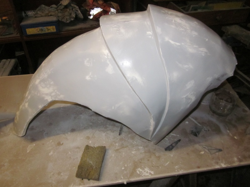

ne croyez pas que je n'avance pas, mais je suis en train d'enchainer les sceances de mastic avec celles de poncage.... enfin tant que mon stock de papier de verre n'est pas épuisé.
le masque du chacal est pratiquement terminé, il ne me reste que le dessous à faire correctement, ensuite je passerai du mastic en bombe. Il devrait recouvrir toutes les petites rayures que j'ai faite avec le papier de verre 80g, tout en révélant les points qui ont encore besoin d'une ultime retouche (je sais qu'il y en à, notamment sur la base des oreilles)
pour le reste du casque, j'en suis encore loin, j'ai du mal à lui donner une belle forme arrondie et symétrique; mais c'est en bonne voie.
sur la photo ci-dessus on voit encore les défauts de l'arrondit: les zones d'ombres au dessus de la partie polie

je n'ai pas abandonné le projet, mais j'en suis à l'étape mastique+poncage+mastique+poncage......
bref, c'est long, tres long.
j'ai fini la tete de chacal, et quasiment le reste du casque
il me reste l'épaisseur et la face du dessous à faire.
je doit egalement faire le collier et les ailettes, mais la vérité c'est que là je n'en peux plus du papier de verre et de cette poussière blanche qui s'accumule partout dans le garage. je ferai ca plus tard
le résultat n'est pas encore parfait, mais je pense que le mastique en bombe que je vais appliquer avant l'ultime coup de papier de verre à l'eau recouvrira une bonne partie des défauts, tout en mettant les autres en évidence.
je me console en me disant que si tout va bien demain je vais attaque la gravure des motifs à la dremel, ca va me changer et ca devrait m'éclater.

j'ai pratiquement fini le casque. il ne reste que quelques petits défauts comme celui là à corriger, ils m'ont échappés ce matin.
sinon le résultat est suffisamment lisse, je vais pouvoir attaquer la gravure si tout va bien demain
par contre la tete de chacal s'est déformée au sechage, je vais refaire tout lebas qui est trep asymétrique à mon gout
ce qui n'est pas une mauvaise chose, parce qu'apres avoir comparé mon modele avec celui du film je trouve le mien trop arrondi et pas suffisament détaillé
voyez vous même:

le probleme ce n'est pas les détails, mais la symétrie, je pense que ca sera plus facile de refaire le bas que d'essayer de corriger celui que j'ai.
qui plus est je pourrai ne profiter pour plicoller des pomettes dignes de ce nom

Plus serieusement : il c est déformé a quel moment au resinage ou passage de la fibre ?
attends , elle est pas fibré la tete de chacal si ?
Vraimentr hate de le voir fini en tout cas

la tete du chacal est fibrée.
en fait elle n'était déjà pas tout à fait symétrique apres le collage, je l'ai découpée pour fibrer l'intérieur, et elle a sechée ouverte; je pense que c'est ca qui a aggravé la déformation.
j'aurais dû rassembler les 2 morceaux avec du scotch pour qu'ils sechent ensemble
mais c'est pas grave en fait, je vais tirer parti ce cette erreur
