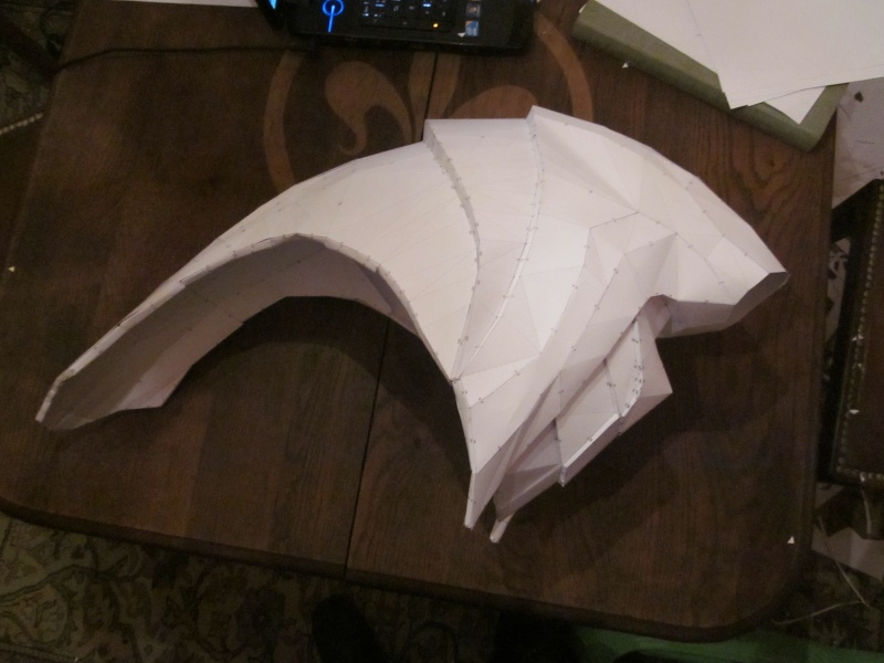

allez, je n'ai pas eu beaucoup de temps pour avancer ces derniers jours, mais j'ia quand meme fini la premiere partie: le masque.
j'entame le casque maintenant

et voilà la partie papier est terminée.
j'ai un peut triché sur le collier, vu qu'il sera également résiné et peind, il y a des poyens plus facile d'obtenir le meme résultat qu'en réalisant le papercraft exactement comme décrit par pepakura. parce que des plis minutieux et compliqué il y en à, alors qu'il me suffit de découper les formes dans du carton épais et de les coller dessus.
autant ne pas me prendre la tête.
en l'occurence je n'ai pas fait le verso, et il à sa forme grace à un fil de fer qui fait toute la circonférence scotché à l'intérieur
voilà donc toutes les pièces:
il ne reste qu'à passer une premiere couche de résine, seulement je veux la faire dehors et là il pleut; et demain je n'aurai pas le temps de m'en occuper. donc la suite lundi

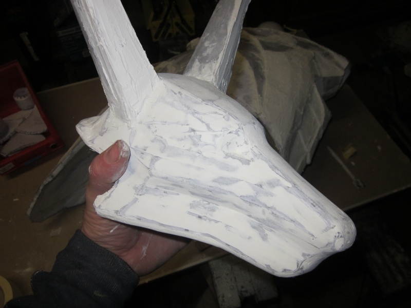

je n'ai pas pu avancer beaucoup ce week end, mais voici la petite avancée du moment:
les pièces ont été résinées à l'extérieur ce matin, resinée et fibrée à l'intérieur cet apres midi (en 2 fois, pour ne pas que le modèle se déforme pendant le sechage) et comme vous le voyez j'ai passé ce que j'appelle la couche primaire de mastic: celle dont l'unique fonction est de masquer les raccords entre les pièces et ébaucher la correction des défauts (angles mal collés, enfoncements, etc....).
la tete de chacal est entièrement faite à l'exception du dessous qui a été ouvert pour que je puisse fibrer l'intérieur, et il y à un raccord bien visible. Je l'ai maquillé avec du scotch papier que je résinerai demain.
le casque est à moitié fait, comprendre uniquement du coté droit. pour ne pas que j'abime la couche de mastic en le manipulant pour faire le coté gauche.
une fois que tout sera fait, je regarderai quels endroits je devrai graver, pour y étaler une couche de mastic suffisamment conséquente pour y passer un coup de dremel.

quel mastic utilises tu pour monter en epaisseur ? du mastic polyester normal ?

oui. si j'avais eu du mastic fibre de verre (du polyester grossier) je m'en serais servi, seulement il ne me reste que du mastic de finition, alors je vais monter en epaisseur avec celui-ci

je n'oublie pas d'avancer sur mon casque, mais en ce moment je n'ai plus beaucoup de temps à y consacrer, et des recherches pour la modération de votre forum préféré réduit encore le temps que je passe dessus. mais voici l'avancée du moment
le masque est presque fini, il me reste les derniers petits défauts à corriger, et les oreilles à faire
le casque est presque entièrement recouvert d'une couche de mastic d'un millimetre d'épaisseur par endroit.
une fois que tout sera lisse, je pourrai attaquer la gravure, mais ca ne sera pas avant quelques temps

si tu pense au mastic en bombe, oublies tout de suite. c'est écrit dessus "pour les dernieres finitions" et effectivement, ca ne vaut pas plus. il est fragile, friable, aucune résistance mécanique.... bref, il est nickel pour gommer les marques de rayures du papier de verre, mais il ne vaut pas mieux

Non je pensais utiliser du styrene paraffiné dans ma résine pour la 2ème couche extérieur plutôt que de commencer le mastic , ça permettra de la fluidifier et donc qu elle se "tende" mieux , et la parafinne qui se mettra en surface rendra le poncage bien plus simple , je n aurais que les retouches à faire en mastic ou les pièces que je veux complètement réformer comme les cornes que je veux arrondire . Excusez les fautes j écris sur mon tel et la saisie auto m enarve loll
