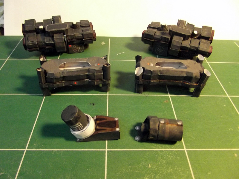

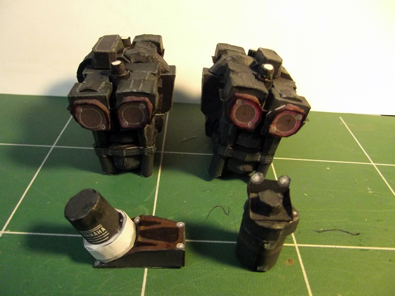

Partie haute du premier cylindre:
Avec un peu trop de colle et une pression trop importante, les pièces ont été un peu écrasé.
Hier en fin d'après midi, je me suis attaqué à la partie haute du second cylindre:
Pré-assemblage des deux partie:
En modifiant la pression des doigts et en réduisant la quantité de colle, le résultat est bien mieux.

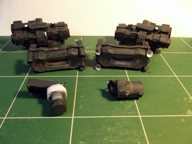

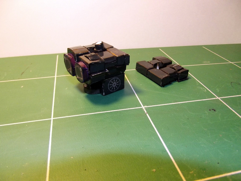

Avancé du jour: Fin de l'assemblage des parties haute des troisième et quatrième cylindres:

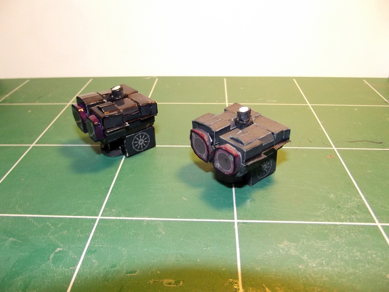

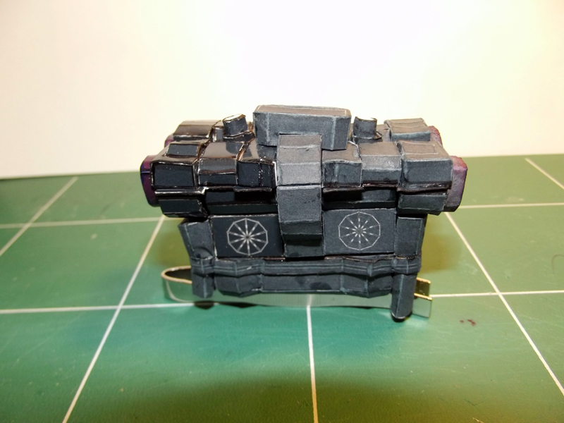

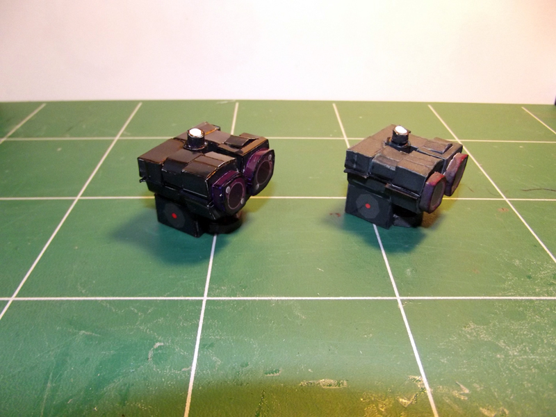

Et voilà pour aujourd'hui: partie centrale des cylindres avec le filtre à huile et le démarreur:
J'ai colorié les tranches et le rendu est beaucoup mieux mais je ne suis pas satisfait de l'assemblage, ce n'est pas aligné et propre, malgré le soin que j'apporte à l'assemblage le papier s'humidifie trop vite et du coup se déforme sous la pression de mes doigts.
Je pense que le problème vient du papier qui est du 80 grs qualité supérieur pour photocopieuse laser mais qui doit être trop fin.
Qu'en pensez-vous?

MessageSujet: Re: V-Max de Yamaha en version ultra réaliste par Sh1v3r.   Mar 26 Fév 2013 - 23:39
Salut Sh1v3r !
Alors pour ce montage la je penses que je peux être celui qui va t'aider ^^
En effet ayant monté le premier modèle Ultra Realistic de Yamaha : la MT-01...
Tu peux trouver mon post / reportage photo ici : MT-01
Pour le papier en effet tu as pris trop fin, je te conseille au moins du 120gsm, j'ai utilisé pour ma part du 160gsm.
Ensuite au niveau colle et bien c sûr plus le papier est fin et plus il se déforme avec la colle. J'utilise pour ma par de la Twist & Glue de UhU (la noire) qui certes fait des fils (pas tant que ça hein Lilik :p), mais colle bien et rapidement sans gondoler le papier (résultats probant sur du 120gsm, nickel sur du 160)
Et pour finir l'outil ultime, et qui me permet de faire tant de si petite pièces aussi bien détaillées : le Stylet à Embosser !!!
Voici une photo :
Tu pourras trouver ça sur internet, rayon scrapbooking ou dans un magasin de loisirs créatifs (même rayon). Je te conseille un embout de 1 mm maximum. Tu peux le remblacer par un stylo bille (pointe fine) vide, ou un embout de critérium en metal.
Ce petit outil te permet de "creuser" le papier au niveau des plis (sans le découper) ce qui permet de faciliter le pli ^^
Voilà donc je ne peux donc que t'inviter a recommencer avec du papier plus épais, en effet au fur et à mesure le poids de la moto en elle même risque de déformer certaines pièces, pour la mienne j'ai même renforcé certaines pièces par des cure dents (tiges de rétro) et du fil électrique dur (guidon).
Voilà si tu as d'autres questions hésites pas ^^
Sinon ça reste du très bon travail ! tu verras qu'avec un papier un peu plus épais et le stylet ça va dépoter ^^

MessageSujet: Re: V-Max de Yamaha en version ultra réaliste par Sh1v3r.   Mer 27 Fév 2013 - 8:55
Merci thyrrus pour tout ces précieux conseil que je vais suivre à l'avenir.
Je vais la recommencer. Par contre, je vais garder ces pièces pour de la déco car le rendu de vieil pièces de casse moto cabossé cheeezzzzze .
Je vais joindre l'utile à l'agréable.

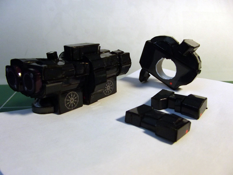

Voilà, j'ai tout repris à zéro.
J'ai retrouvé un paquet tout neuf de papier photo brillant en 180 grs. J'ai donc réimprimé les planches et le résultat est beaucoup mieux.
Les couleur sont plus vive, le papier, bien qu'un peu trop épais, n'ondule plus.
En raison de l'épaisseur du papier, j'ai préféré ciselé la surface du papier photo plutôt que l'emboutir pour facilité le pliage.
Et voilà ce que cela donne :
Comparatif avec le même cylindre en 80 Grs Il y a comme qu'y dirait pas photo cool
Comparatif avec le pré-assemblage du second cylindre:
Et voilà pour ce soir:
Seul hic avec le papier photo ou glacé, bien faire attention de ne pas avoir de goutte de colle sur les doigts lors de l'assemblage, sinon cela ne pardonne pas, impossible de retirer l'excès sans détériorer l'impression lol .
Le silence tue le savoir et inculque l'ignorance.
http://chantoin.wix.com/papercraft

MessageSujet: Re: V-Max de Yamaha en version ultra réaliste par Sh1v3r.   Jeu 28 Fév 2013 - 14:49
Huhuhu, je confirme les propos de Théatre l j'aurais pas choisi du papier photo perso ^^ mais tu t'en sors très bien pour l'instant et tu as pu constater que la solidité et le rendu ne sont pas du tout les même ^^
Après pour le cisaillement à la place de l'embossage je préfère l'embossage qui permet de ne pas couper la feuille justement, mais ça ne se vois pas trop sur ton modèle ^^
Donc continue comme ça ^^

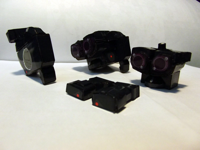

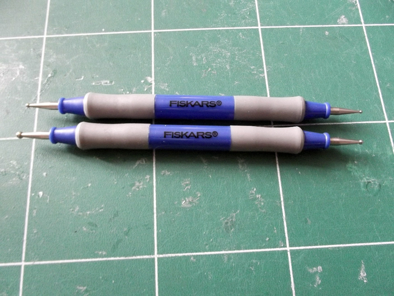

Salut tout le monde.
J'ai reçu mes stylets aujourd'hui:
J'ai enfin trouvé la technique qui me permet d'obtenir un montage impeccable sans trace de colle sur la pièce et grâce aux stylets que vous m'avez recommandé, c'est plus long mais le résultat est nickel.
Et voici l'avancé du jour:

MessageSujet: Re: V-Max de Yamaha en version ultra réaliste par Sh1v3r.   Sam 2 Mar 2013 - 1:50
C'est tout simplement superbe ! Le rendu glossy du papier photo a un effet extra !
Pour les stylet je te conseille d'utiliser la pointe la plus petite pour les plus petite pièces.
C'est vrai que c'est lus long de passer les plis au stylet mais tu as pu voir que c'est plus facile a monter après et le rendu est impec ^^ (c'est aussi pour ça que je met du temps pour les miens ^^)
En tout cas continue comme ça ! et met plus de photos !! haha
