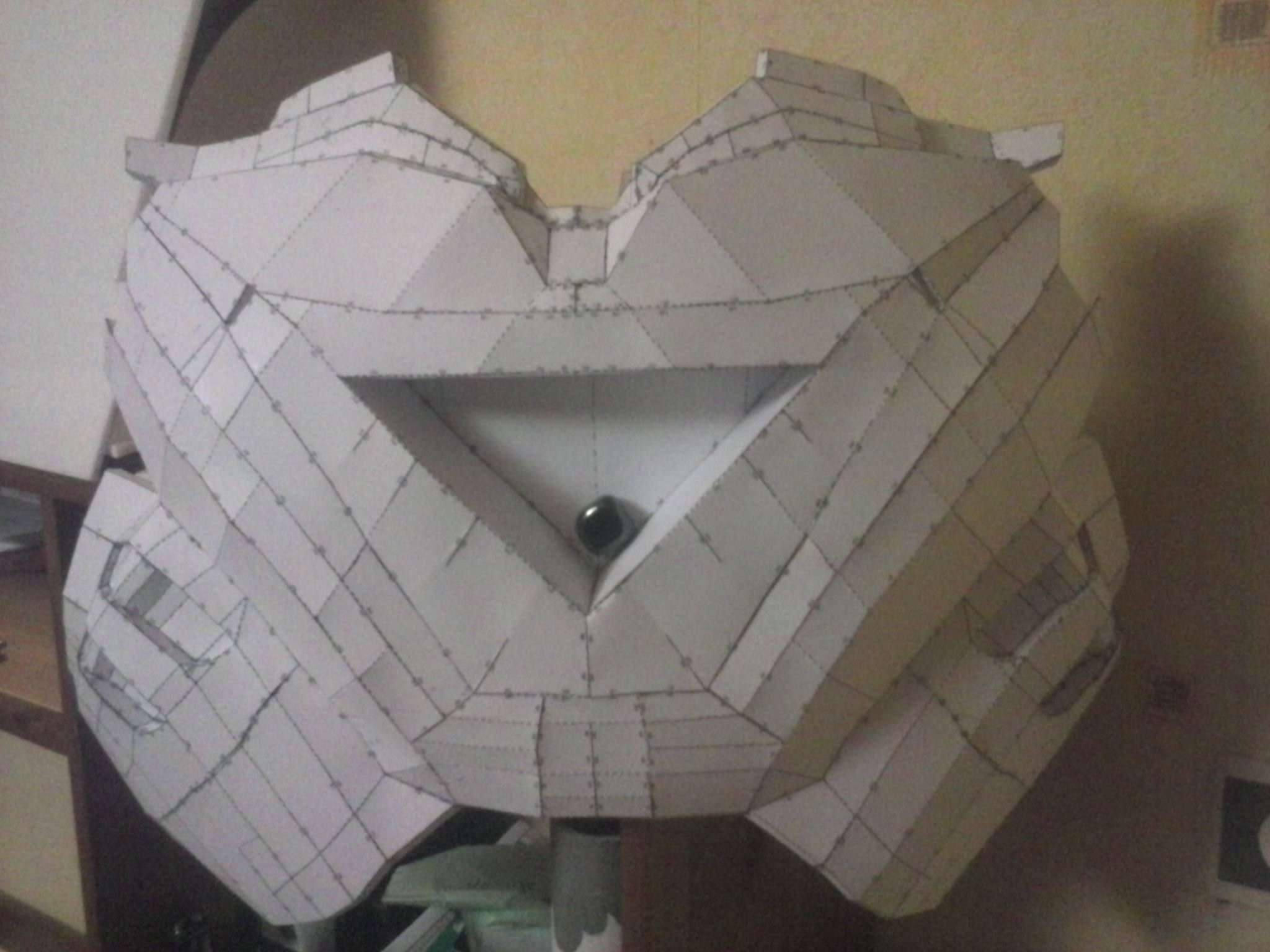

Alors voilà l'avancée:
Fin du torse, et franchement je trouve le rendu pas trop mal !
(le truc noir c'est un aimant pour tenir le paper, sinon il se tord à et devient tout plat =/)
Bon maintenant faut que j'attaque le dos mais j'ai pas trop le courage pour l'instant, vu le nombre de pièces shock
Du coup pour changer un peu j'ai commencé l'avant bras, assez facile (bon en même temps j'ai presque rien fait n_n )
Lentement, mais surement !
Par contre, j'ai besoin de quelques conseils sur la disposition des supports pour l'armure, pour qu'ils tiennent et donne bien la forme à la pièce il faut les coller/scotcher ou ils restent sages et sont bien calés ?

MessageSujet: Re: Iron Man Mark 6, avant bras resiner ! !   Mar 26 Fév 2013 - 23:09
Salut,
Perso, j'ai scotché la pluspart des supports, hormis ceux utilisés dans les chaussures.
Inconvénient, il faut après repasser de la résine une fois le scotch enlevé.
Tu peux essayer de les coller. Avec le recul, c'est peut-être ce que je ferais.
Par contre, fais attention, j'ai abimé pas mal de pièces en les essayant avant de les avoir résiné. Du coup, plus de boulot de finition après angry .
En même temps, je te comprends, c'est dur d'attendre mdr
Pour le dos, je n'ai trouvé nul part de fichiers avec les renforts. Du coup, il a fallu attendre de faire toute la partie abdomen avant de pouvoir le positionner et le résiner.
Je suis actuellement dessus, c'est une belle pièce, mais bien chiante à ajuster sad .
Enfin, n'attends pas trop avant de mettre au moins une couche de résine sur les grosses pièces (plastron, cuisses, jambes, etc), car l'humidité de l'air suffit à les faire s'effonfrer sur elles même. Une cuisse de refaite à cause de ça, et le dos que j'ai réalisé depuis plusieurs mois va me donner pas mal de fil à retordre côté finition.
Du coup, tu devrais peut-être attendre avant de le coller.
Enfin, dernier conseil concernant les renforts du plastron: ils n'empêchent pas ta pièce de s'affaisser sur elle même. Du coup, j'en avais crée d'autres sur le tas afin d'assurer la rigidité de l'ensemble et le galbe. Mais au final, il a quand-même bien bougé. angry angry angry
Voilà. Impatient de voir la suite.

Alors, primo, normalement tu dois avoir tout un tas de fichiers contenant le mot renfort dans le titre.
il faut les utiliser pour tout mettre en forme (épaules entre autre).
Secondo, pour l'assemblage de l'avant bras, après observation de photos de l'armure en mouvement, je me suis aperçu que tout était assemblé, pas de rotation de la protection du coude.
Donc, j'ai fini par couper ce qui me gênait Hé Ho !! , et j'ai assemblé le tout en assurant le parallélisme des deux ronds, ce qui me permet d'avoir une articulation correcte du coude.
Sans ça, ça se rentrait dedans et tu ne plies quasiment pas le bras.
Pour l'assemblage du bras complet, tu as les photos en détail dans mon topic.
Mais je te rassure, j'ai bien galéré à trouver comment faire, et surtout à réaliser après.
J'espère avoir répondu à tes questions lol .
Et règle de base: si tu as une meilleure idée, surtout mets la en pratique et montre nous le résultat, que nous puissions l'appliquer pour les éventuelles futures armures wink
maxoussdu88
Masculin Nombre de messages : 76
Localisation : Epinal, Vosges
Date d'inscription : 02/05/2012
MessageSujet: Re: Iron Man Mark 6, avant bras resiner ! !   Mer 3 Avr 2013 - 20:21
Merci pour les conseils et j'ai voulu essayer un ptit système sur le paper et ça va bien, je pense qu'une fois résiner ce sera bon. J'ai pris des rivets 15 mm, un peu trop gros mais je collerais de la mousse à l'intérieur pour les caler.
Donc déjà mis en place :
Et voilà le rendu:
Bon c'est vraiment la version alpha hein cheeezzzzze je compte bien améliorer le truc et permettre un peu plus de fluidité, parce que là ça coince un peu. angry
Mes projets en cours:
Iron Man Mark VI: ICI
MessageSujet: Re: Iron Man Mark 6, avant bras resiner ! !   Mer 3 Avr 2013 - 20:26
Ah, autant pour moi, je pensais que tu parlais de l'assemblage du coude avec l'avant bras cheeezzzzze .
Pour cette partie là, j'ai fait comme toi, à la différence près que je ne souhaitais pas de vis apparente.
J'ai donc noyé un écrou à l'intérieur. T'as les photos dans mon topic.
C'est l'avant bras que j'ai fixé avec le coude, définitivement, à la résine et au mastic, non mais, sans blague, m....... !!!
Et quand tout est bien parallèle, ça coulisse très bien wink .
