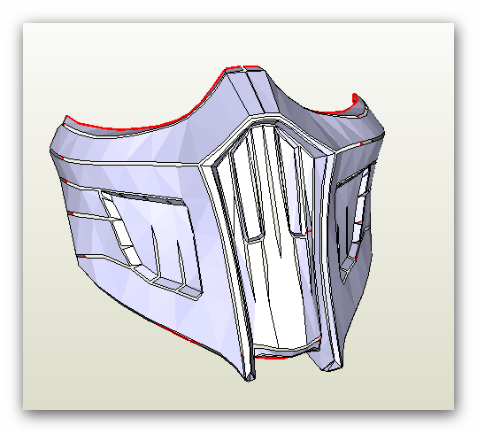

donc voici le PDO :
effectivement, je conseille ce genre de masque facile et rapide à tout ceux qui veulent se mettre au papercraft !
hum, qui a dit que j'étais mieux avec un masque que sans !!

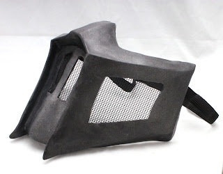

je vais essayer plusieurs choses, il y a tout d'abord le papier carton perforé :
qui peut donner un rendu de ce style :
ma femme en a des feuilles sur son lieu de travail et en noir donc ça peut se tenter même si ce n'est pas le rendu que je préfère.
sinon il y a ce style de grille vers laquelle je préfèrerais m'orienter :
et là je vais tenter du... filet à pomme de terre ! l'aspect me parait pas mal :
maintenant il y a quelques problèmes :
la solidité : je vais passer plusieurs couches de vernis colle en essayant de ne pas boucher les trous
la couleur : je n'ai que du jaune ou du rouge, je vais faire des essais de peinture ou essayer de trouver du filet noir !
selon les essais et s'ils ne sont pas concluant j'irai voir en magasin spécialisé style dalbe ou sadel mais vu la petite quantité dont j'ai besoin je n'ai pas envie de payer cher
