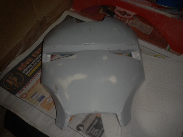

Les galbes du faceplate son quasi nickels. Encore un peu de travail, mais je touche au but:

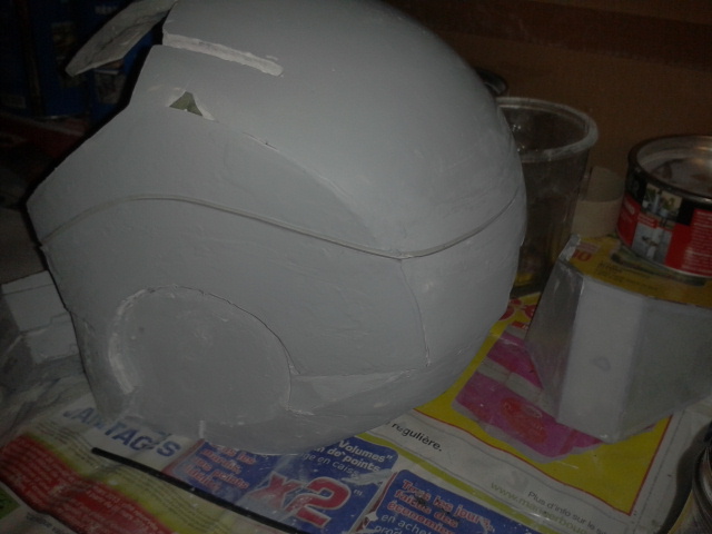

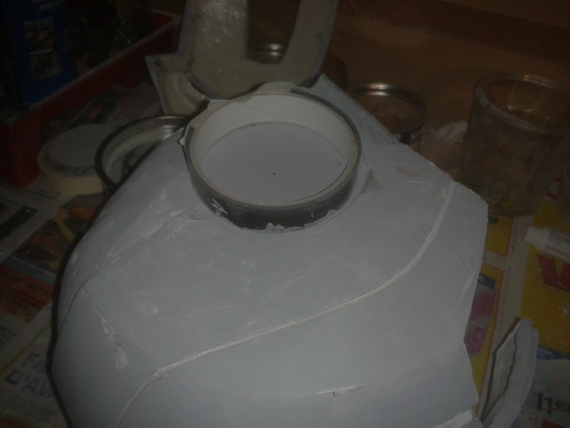

Allez, le résultat de la rainure du casque:
Les jonctions entre les faces sont nickel. Du coup, en utilisant les restes de rouleaux de scotch, pile poil aux diamètres qui vont bien, même étape pour les contours des oreilles:
Non, mon casque n'a pas d'otite! 33 Voilà le résultat final:
