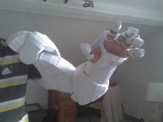

Eh ben, voilà, je vais enfin pouvoir partager avec vous quelques images de mon armure Iron Man MK VI.
Pour la petite histoire, découverte des plans (et du papercraft en même temps) le 30/08/2012.Autant dire que nous avons passé la nuit, mon amie et moi, à télécharger les plans de tout l'ensemble.
J'en profite pour adresser tous nos remerciements à Robot et Zabana (si mes souvenirs sont bons) pour leur magnifique travail et surtout pour l'avoir mis à notre disposition.
Pour le reste, on s'y met autant que possible, sachant qu'on aimerait qu'elle soit finie pour fin mars. Mais bon, là, je l'espère au moins apprêtée. Sinon, on verra. A la base, c'est pour une soirée déguisée. Y a plus simple vous allez me dire. Oui mais... on est des malades.
Allez, finit la causette, et en avant les images:
Tout d'abord, le contexte: pas d'endroits chauffés disponibles, pas de terrasse, d'où une hotte en carton, avec prise sur la VMC pour l'évacuation des odeurs.
En toute franchise, efficacité incontestable, seul bémol, ça me bouffe la moitié de la cuisine. Pas grave, maintenant c'est un atelier!
La main en papier...
Et maintenant résinée et fibrée...
Vue de dessous...
Et enfin avec l'essai d'éclairage...
Voilà pour la première publication.
Actuellement, il me ne reste plus que la deuxième main à assembler en papier. En résine, il me reste les épaules, le dos, la deuxième mains (quand elle sera assemblée), et là je suis en train de finaliser les chaussures.

Belle réalisation ta main, c'est rare quelqu'un qui commence l'armure par cet élément, d'autant plus qu'à en croire le modèle de main que tu as pris, c'est celui de Zabana qui est de TRÈS loin le plus fidèle, mais aussi le plus dur à monter... wink
Bravo et bonne continuation !

Pour essayer de répondre un peu dans le désordre, je n'ai pas commencé par la main, mais le casque. Et j'avais déjà réalisé le modèle de main de Robot avant de trouver celui de Zabana. Et là, je n'ai pu faire autrement que recommencer. Et pour répondre à Pierro451, oui, on s'est amusé à marquer tous les plis avant assemblage. Que du bonheur.
Par contre, c'est le modèle en 3 parties séparées (haut de main, bas de main, et contours des doigts). La fermeture de l'ensemble se fait par aimants. J'essaierai de mieux détailler la main et le système d'éclairage.
