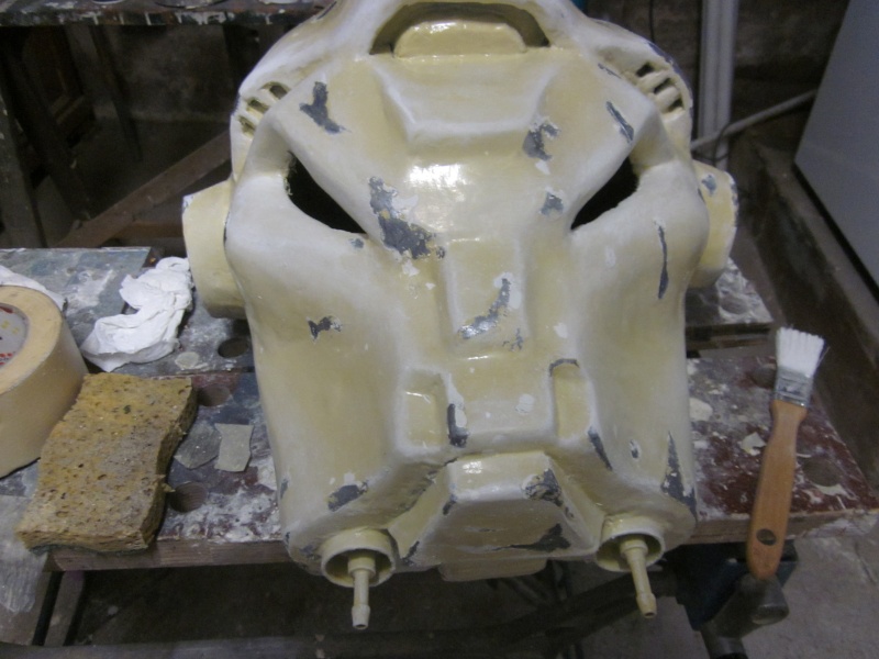

kaelaa a écrit:
conclusion: le platre c'est pratique, ca seche vite, ca ne dégage pas de vapeurs toxiques (ce qui n'est pas négligeable comme avantage) par contre il a une facheuse tendance à humidifier le pep, qui de désaagrege lorsqu'on ponce la resine qui est dessus
C'est pas faux .....
MessageSujet: Re: casque inquisitorial de terminator (warhammer 40,000) - mon 1er papercraft   Sam 3 Nov 2012 - 15:50
sinon y'a plein d'autres avantages: tu ne rate pas le mélange platre-eau, il a exactement la consistance que tu veux (plus liquide ou plus epais, selon tes besoins et comment tu aime le travailler) il se travaille aussi bien humide que sec, et il se ponce, se grave, se creuse et tout ce que tu veux avec une facilité pas croyable, surtout comparé au mastic.
franchement pour ceux qui ne veulent pas se prendre la tete avec des produits chimique je le conseille

Wowww mais tu vas super viite !! Comment tu fais moi il me faut des semaines pour avoir une bonne finition au mastic xD 12mdr
MessageSujet: Re: casque inquisitorial de terminator (warhammer 40,000) - mon 1er papercraft   Dim 4 Nov 2012 - 22:43
c'est simple, j'ai remplacé le mastic par du plâtre a chaque fois que c'etait possible
le platre est beaucoup plus facile à travailler. par contre maintenant que le casque est peint, j'admet voire enormément de défauts qui ne sont pas pour me plaire. j'espere que les couches de peinture successives finiront par les masquer
MessageSujet: Re: casque inquisitorial de terminator (warhammer 40,000) - mon 1er papercraft   Lun 5 Nov 2012 - 8:25
tu ferais mieux de repasser un coup de mastic de finition aux niveau des gros defauts car la peinture risque de les faire ressortir
MessageSujet: Re: casque inquisitorial de terminator (warhammer 40,000) - mon 1er papercraft   Lun 5 Nov 2012 - 9:11
oui, a mon grand regret une derniere couche de mastic de finition s'impose, moi qui avait esperé en avoir fini avec le poncage....
le bon coté de la chose c'est que maintenant qu'il y a la peinture, les défauts sont bien visibles, ils seront donc plus facile à corriger.
et je vais egalement en profiter pour passer un coup de papier de verre sur l'ensemble du casque parce que je ne l'ai pas fait avant d'attaquer la sous-couche, et je n'aime pas trop l'accroche de la peinture. ca sera toujours ca de fait

suite de mes mésaventures:
pfff j'ai fait tomber le casque, il a en partie éclaté. pfff
bon c'est rattrapable, c'est surtout au niveau de la nuque qu'il a éclaté, et le gros du dégat est sur la face arrière, donc la partie non visible.... mais quand meme ca fait ch...... (bref j'ei ai récité des litanies sacrées)
mais voilà, le temps de refaire le mastic sur la partie visible (les 2 pommettes sont fendues) et de refaire la peinture, ben je ne suis pas sur de l'avoir fini ce soir du coup

Aucun sacrifice n'étant trop grand pour chasser les hérétiques, je me suis remis au boulot dès la fin de la catastrophe.
toute la partie visible est déjà corrigée, non sans laisser quelques défauts qui rajoutent de la crédibilité quand a l'apparence agée du casque, la nuque attendra avant d'etre remise en état.
